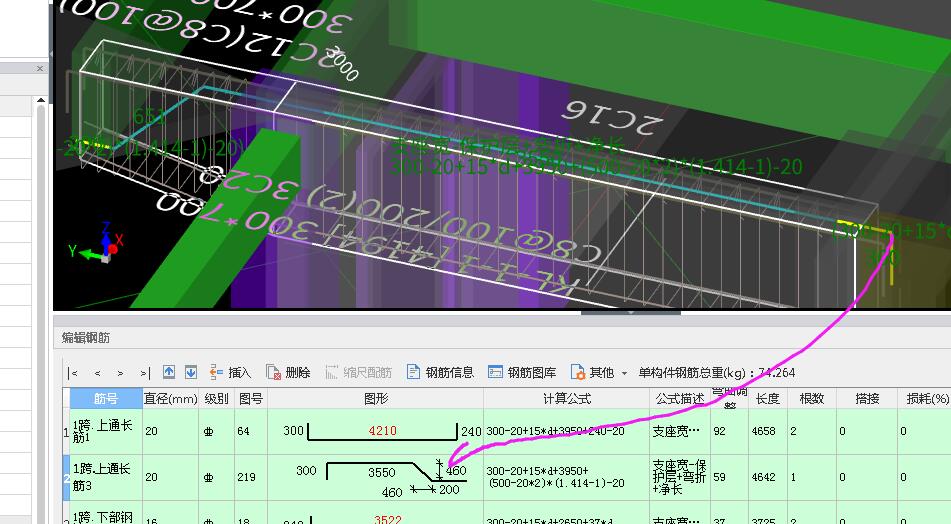

  • 請(qǐng)問(wèn)這跟梁的上部通長(zhǎng)筋一共三根,為什么有一根彎折了45度然后伸入支座
    上部通長(zhǎng)
    通長(zhǎng)

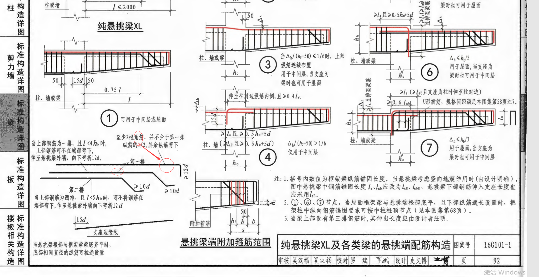

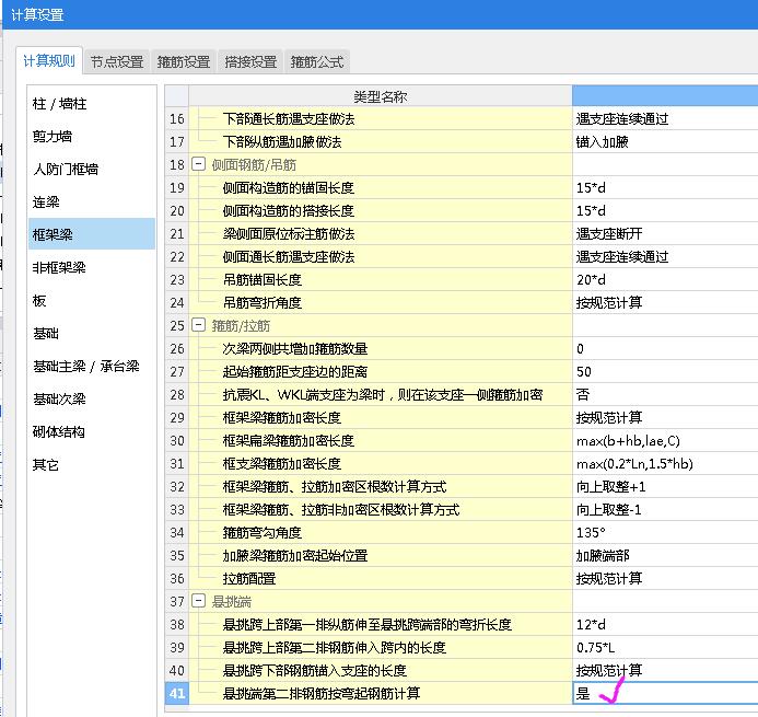

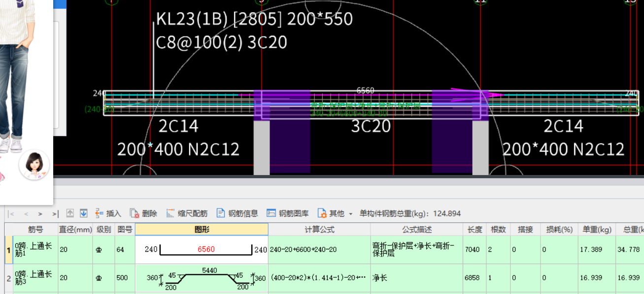

    輸入方式截圖看看。那個(gè)是2號(hào)鋼筋,在中部,是這樣的,如圖紙不是要求這樣,可在計(jì)算設(shè)置里設(shè)置建筑行業(yè)快速問(wèn)答平臺(tái)-答疑解惑上部通長(zhǎng)
    首次提交 2019-06-09 10:43:29  最近修改2019-06-09 10:56:26 (修改過(guò)3次)
  • 軟件是按圖集要求的計(jì)算。
