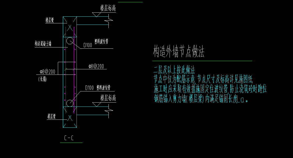

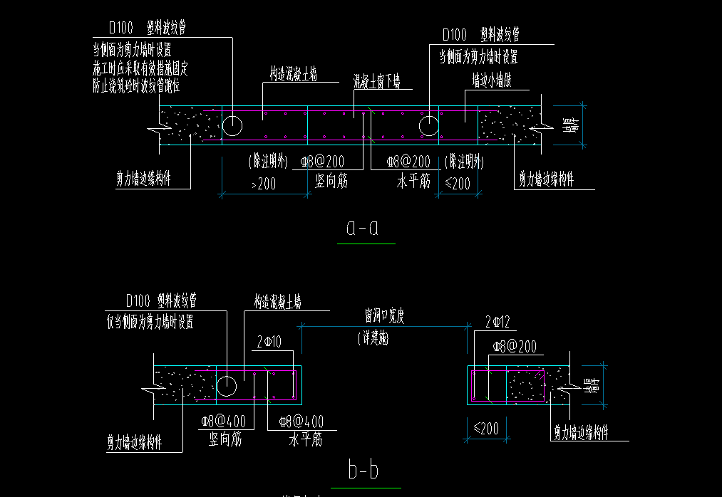

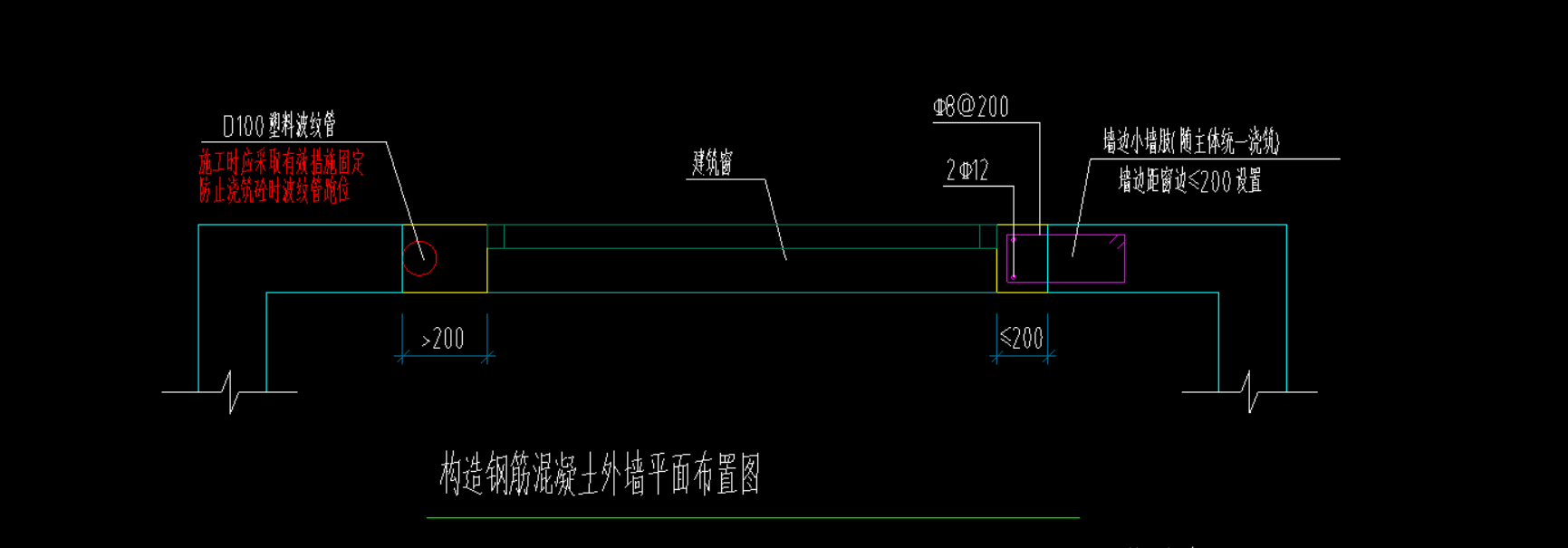

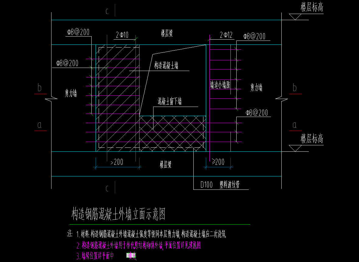

    虛心求教各位前輩這種構造鋼筋混凝土外墻構件怎么定義,之前從來沒有見過這樣的構件,同時,當這個構造外墻大于200時,它的端頭是2根2C10,后面的縱筋是C8@200的,這樣的縱筋形式又該如何定義,謝謝。祝大家節日快樂。

    圖片1、2門窗邊加構件,用暗柱定義,U形或箍筋就是要在屬性的其他箍筋中編輯;
    圖片3還是在單構件中編輯;
    圖片4用剪力墻定義編輯。
