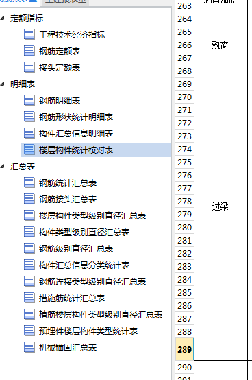

  • 第一次編制清單控制價,鋼筋匯總表我應該怎么用
    13清單,16定額
    現在很迷茫,不知道用哪一個表格
    鋼筋匯總表
  • 一般可以在 這個報表中 提取需要的工程量,在計價軟件中 套用 相應的 定額子目 就可以了 。
    2019-06-07 11:40:37
  • 只要看匯總表-鋼筋統計匯總表就好了,上面有不同鋼筋的匯總,用那個數分別列清單和定額就行了
    2019-06-07 11:43:32
  • 你好:鋼筋定額表和接頭定額表
    2019-06-07 12:04:08
  • 利用報表中的鋼筋定額表和接頭定額表即可
    2019-06-07 23:09:27
