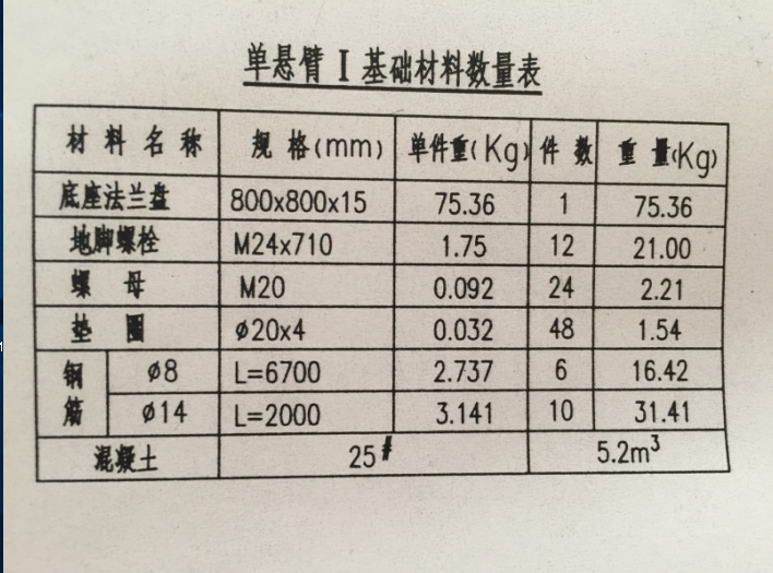

  • 如下圖:單懸臂燈桿,北京的 不知道這些鋼結構怎么套定額,有懂的老師指點一下 謝

  • 如果是廣東定額,選擇相應的燈桿子目,這些是已經包含在子目當中。

  • 混凝土 你套土建里的獨立基礎定額  注意 還要根據截面套取基礎模板定額  底座法蘭盤+地腳螺栓的總量 套取土建中預埋螺栓或者預埋鐵件定額 鋼筋就是很明顯  現澆鋼筋 一般都是螺紋鋼筋   你看看8是不是箍筋  需要套箍筋定額  而螺母和墊圈 一般都包含在桿具安裝中
