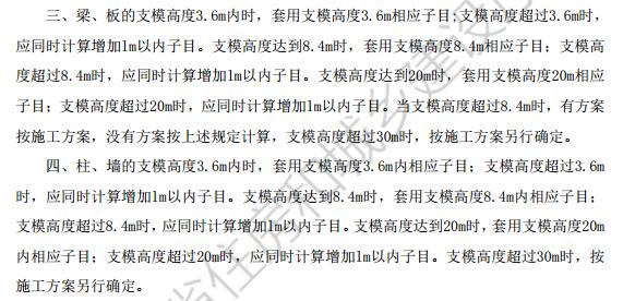

    現澆混凝土柱(不含構造柱)、墻、梁(不含圈、過梁)、板是按高度(板面或地面、墊層面至上層板面的高度)3.6m綜合考慮。如遇斜板面結構時,柱分別按各柱的中心高度為準;墻按分段墻的平均高度為準;框架梁按每跨兩端的支座平均高度為準;板(含梁板合計的梁)按高點與低點的平均高度為準。
    如果高度是3.6以上呢?該咋套
    高度是3.6以上就是另套超高模板子目,計算規則同上。
