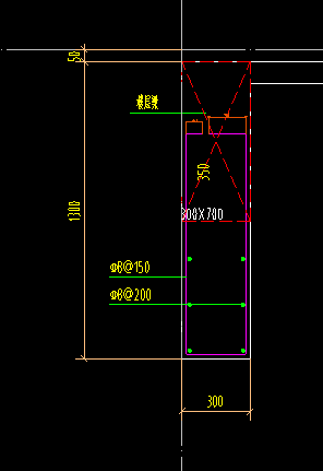

  • 問(wèn)一下各位大神:這種墻身大樣就在梁里面。還要重新定義再畫嗎?還是不用管了
    如果要畫,會(huì)不會(huì)和梁重疊了墻身

  • 梁下構(gòu)造可用雙層梁分別定義并繪制
    2019-06-05 09:54:27
  • 布置剪力墻后,下部開洞口,或在梁的其它箍筋中錄入這一鋼筋。
    2019-06-05 09:55:15
  • 只是箍筋需要錨固去梁里面,打交叉表示原梁。用圈梁布置,鋼筋用其他鋼筋手算長(zhǎng)度輸進(jìn)去就可以
