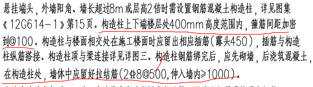

在屬性編輯欄,可以設置構造柱的加密箍筋的范圍
2019-06-04 16:11:42
承臺頂(-1.10)~1.0標高范圍內柱箍筋全加密設置
