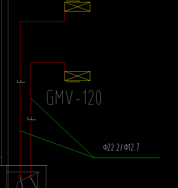

    請問老師這個標注是一個紅線表示有兩根不同直徑的管嗎,計算是要工程量*2嗎?標注

    每一根紅線,代表有不同的兩根紫銅管(供液管和回汽管)。不是工程量乘以2(因為兩根紫銅管的規格不一樣,是大規格汽管*工程量;小規格液管*工程量;分別計算)

  • 冷媒管,一根氣管22.2,一根液管12.7

  • 是兩根不同管徑的管

  • 這是兩根管,管徑不同,不能襯衣 計算,要分別計算的。

  • 是表示有兩根不同直徑的管,工程量需要各算各的
