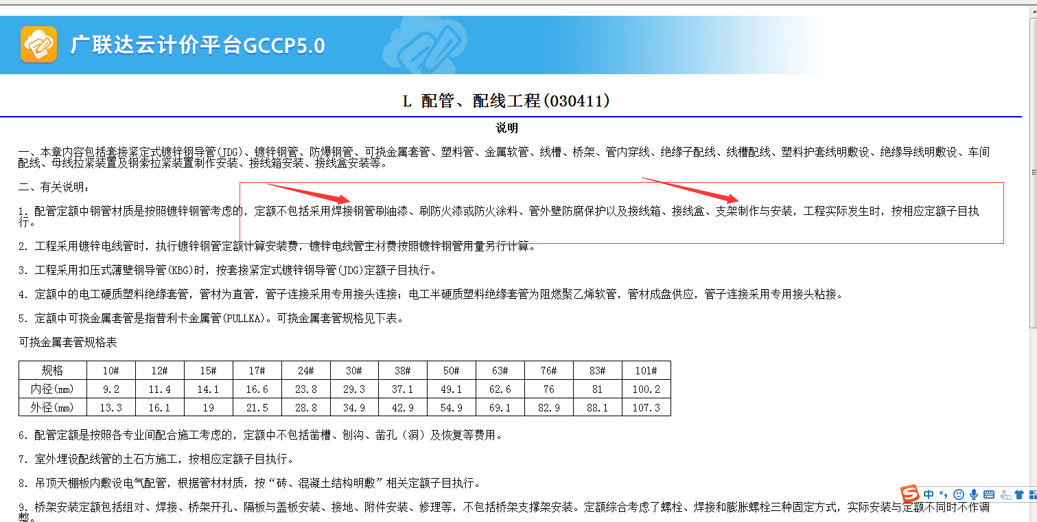

    乙方堅持理由為重慶18定額說明中未包含支架制作安裝,故需計算,如下圖所示:

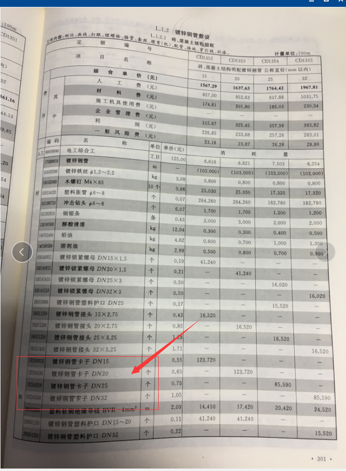

    甲方堅持理由為,定額中包含了SC(焊接鋼管)卡子,且為貼頂板敷設(shè),故不需計算支架清單工程量,如下圖所示:
    焊接鋼管
  • 要看實際施工中是否設(shè)置了支架?如果設(shè)置了是否有設(shè)計依據(jù)?如果是按照甲方要求設(shè)置了支架,應(yīng)該計算支架的;
