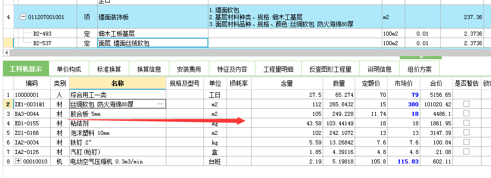

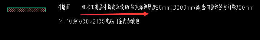

  • 裝修:細(xì)木工基層外飾皮革軟包,定額套項使用墻面絲絨軟包工料機(jī)中有一個膠合板
    單獨(dú)
    墻面
    工料機(jī)中的膠合板是否就是細(xì)木工板基層,是否不需要單獨(dú)套用細(xì)木工板基層定額呢?
    膠合板改為細(xì)木工板,不需要單獨(dú)套用細(xì)木工板基層定額
    2019-06-03 11:34:56
  • 細(xì)木工板和膠合板是兩種材質(zhì),這個膠合板應(yīng)該說的就是你的細(xì)木工板,如果現(xiàn)場不做膠合板可以把這個刪除,補(bǔ)一個細(xì)木工板基層(費(fèi)用肯定比這樣高)
