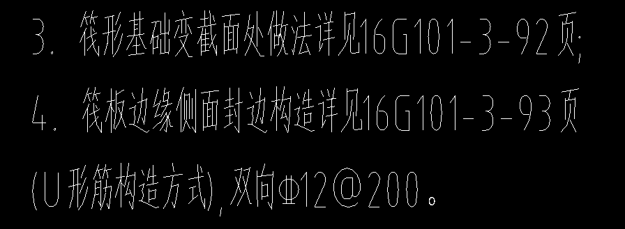

  • 大神,這個雙向布置是我這樣布置的嗎?側面縱筋和封邊鋼筋都布置嗎?
    2019-06-03 09:33:56 補充
    封邊鋼筋
    雙向布置

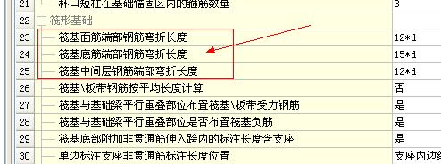

  • 側面縱筋和封邊筋,在筏板的屬性里輸入
    2019-06-03 09:31:31
  • 你好:你的截圖呢
    2019-06-03 09:31:47
  • 要看圖紙的,圖紙怎么標注就怎么計算。
