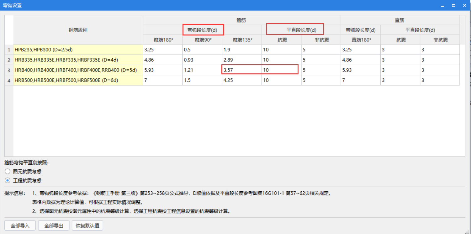

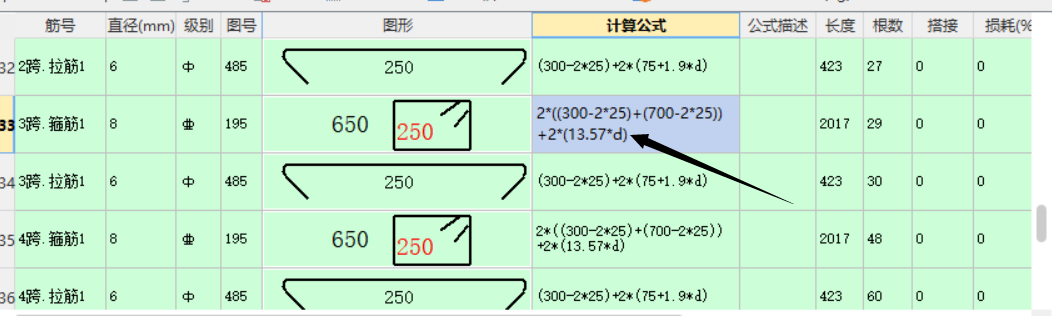

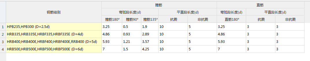

    請問:三級鋼箍筋的一個彎鉤長度是多少呢?
    2019-06-01 19:43:58 補充
    另:C16鋼筋的一個彎折長度是多少呢?
  • 沒聽明白問的是哪個彎鉤的長度
    彎折
    首次提交 2019-06-01 19:43:58  最近修改2019-06-01 19:45:07 (修改過1次)
  • 三級鋼答疑解惑
    首次提交 2019-06-01 19:44:44  最近修改2019-06-01 19:45:37 (修改過1次)
  • 平法圖集上都有說明!
