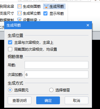

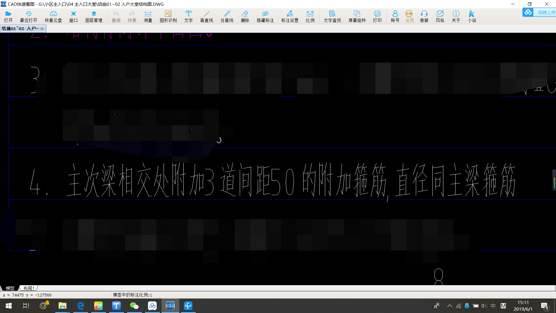

用生成吊筋功能自動布置即可
2019-06-01 15:27:26
xagcc 鉆石專家
答題: 317018 被贊: 72077
這就是次梁加筋,可以原位標注輸入也可以自動生成的。
2019-06-01 15:27:54
鋼筋水泥 專家
答題: 1068 被贊: 304
生成吊筋左右各3根共6根,間距不管(總共就那么幾根,間距不影響鋼筋量)
