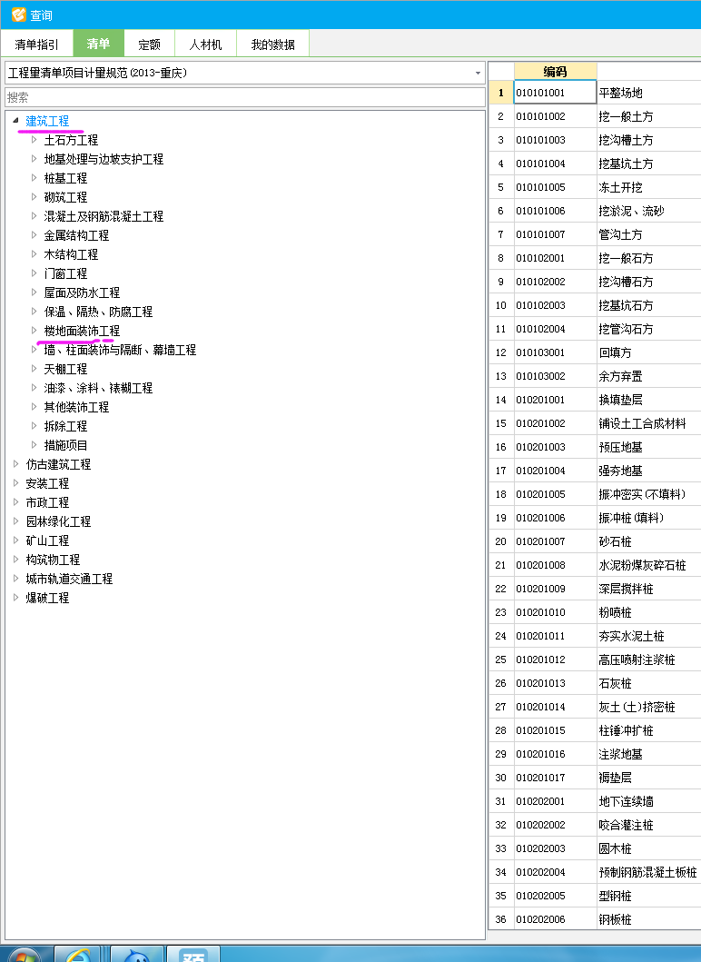

  • 要求是將土建和裝飾分開,可是這個地面清單是裝飾,但他的做法都是土建,怎么分類呀?

  • 按清單分吧

  • 還是可以拆分的,第一個定額子目內容歸入裝飾部分,剩下部分為土建的,可根據毛坯交樓的標準來劃分
    2019-06-01 09:37:58
  • 樓地面應該歸入裝飾中;子目套土建是可以的。
    2019-06-01 09:39:42
  • 你先全部套好計價,并作章節處理,這樣他就可以分別土方、樁、砌砌、鋼筋混凝土、屋面、地面、墻面等分章節,這樣你就可以根據需要做選擇啦。
    2019-06-01 09:40:03
  • 清單是土建就分土建,清單是裝飾就分裝飾。
    2019-06-01 10:35:33
  • 按清單分,只有建筑工程,土建和裝飾都在這個里面,沒有分的
