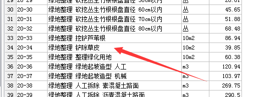

  • 場地
    1. 綠化用地和原土過篩分別套取
    2. 可參考鏟除草皮
