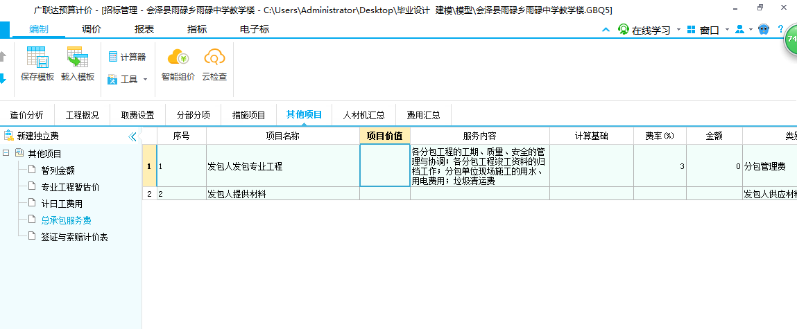

  • 請問總承包服務(wù)費(fèi)計(jì)算基礎(chǔ)是什么?
    總承包服務(wù)費(fèi)
  • 看當(dāng)?shù)匾?guī)定
    2019-05-30 14:57:47
  • 云南省總承包服務(wù)費(fèi)根據(jù)合同約定,參照下列標(biāo)準(zhǔn)計(jì)算
    1、發(fā)包人僅要求對其分包的專業(yè)工程進(jìn)行總承包現(xiàn)場管理協(xié)調(diào),按分包的專業(yè)工程造價(jià)的1.5%計(jì)算;
    2、發(fā)包人要求對其分包的專業(yè)工程進(jìn)行總承包管理和協(xié)調(diào)并同時(shí)要求提供配合服務(wù)時(shí),根據(jù)配合服務(wù)內(nèi)容提出的要求,按分包專業(yè)工程造價(jià)的3%-5%計(jì)算;
    3、發(fā)包人供應(yīng)材料(設(shè)備除外)時(shí),按供應(yīng)材料價(jià)值的1%計(jì)算
    詳見云南省建設(shè)工程造價(jià)計(jì)價(jià)規(guī)則及機(jī)械儀器儀表臺班費(fèi)用定額11頁
