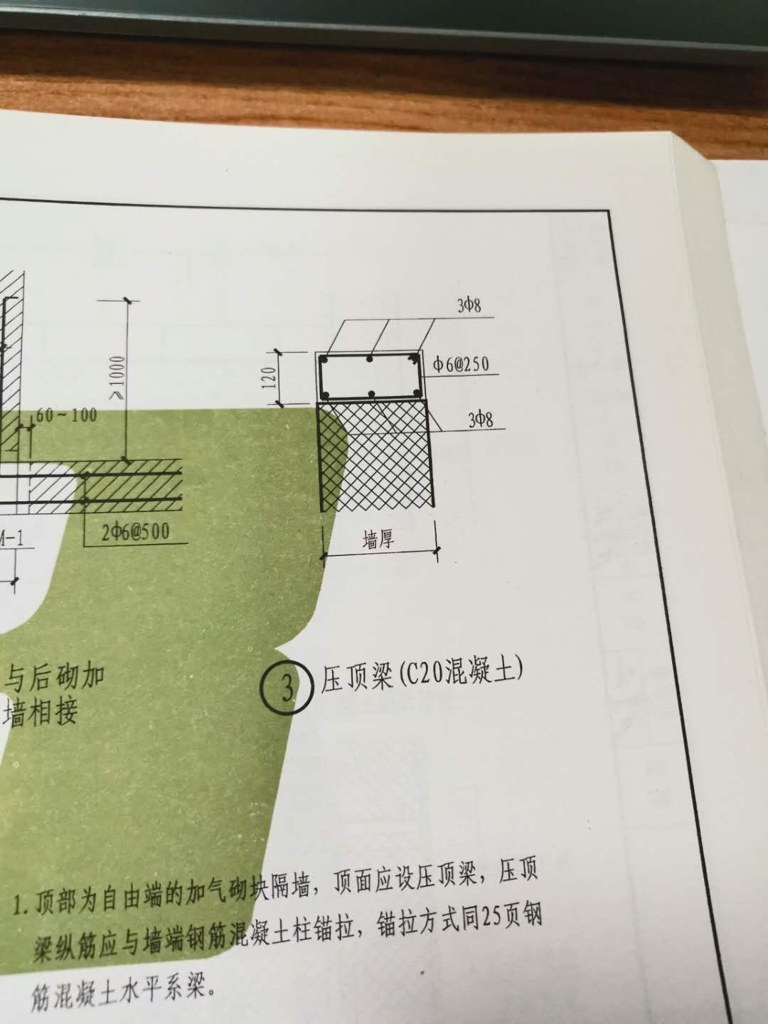

  • 問一下各位老師壓頂?shù)匿摻钊绾卧贕GJ中設(shè)置?
    壓頂答疑解惑

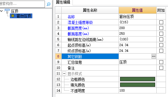

  • 用圈梁代替定義。
    2019-05-30 08:06:54
  • 繪制圖元:步驟一:點擊新建---新建矩形/異形壓頂/挑檐或欄板---輸入截面尺寸---修改標(biāo)高---屬性定義;
    步驟二:切換到繪圖界面---點擊直線/三點畫弧/矩形/點加長度根據(jù)圖紙的具體位置進(jìn)行繪制即可。
    設(shè)置鋼筋:方法一:新建壓頂/欄板/挑檐---其他鋼筋手動輸入;
    方法二:使用圈梁代替布置;
    方法三:使用自定義線布置。新建自定義線---編輯截面---配筋---完成繪制即可。
    備注:繪制壓頂圖元,匯總計算之后,即可出壓頂工程量。
    2019-05-30 08:13:41
  • 你可以在其他鋼筋里輸入,也可以用梁設(shè)置。
    2019-05-30 08:15:28
  • 你可以用過梁或者圈梁變通布置,鋼筋計算還方便
    利用過梁布置壓頂時,將過梁中的標(biāo)高(位置)修改為洞口下方即可
