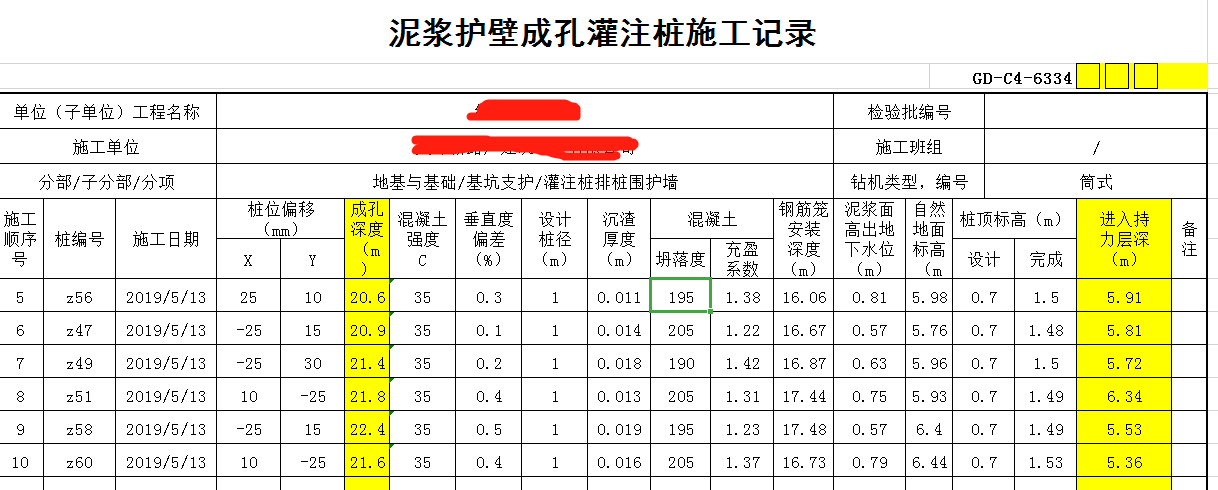

如圖,我想要算樁Z56的混凝土實際用了多少,應(yīng)該怎么算?

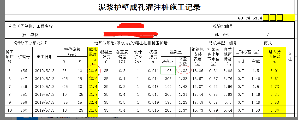

成孔深度乘以圓面積
2019-05-29 15:16:22
GXZ 鉆石專家
答題: 233227 被贊: 44294
20.6*1.38。
