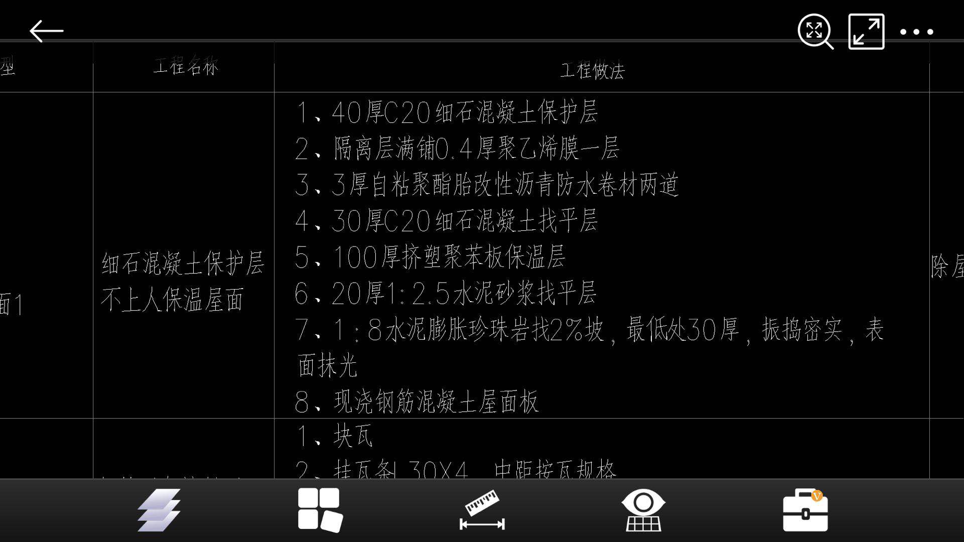

  • 屋面中既有卷材防水又有保溫,清單是否應該分開列,其他步驟應該放在哪個清單下呢?
    分開
  • 按國標清單規范的要求分項列清單及套當地定額:1----7項目,一般是根據施工順序從下至上分別計算和套項目。

  • 當然可以。清單計價的其中一個目的就是為了簡化計價方式,如什么都分開列清單,這就與定額計價漫什么區別了。
    清單選項較靈活,選擇對應方便組價而已,可以選擇剛性屋面成卷材屋面,組價多了自然就知道啰。
    2019-05-29 05:59:39
  • 原則上來講,屋面的防水、保溫、找平層我們都應該單獨列項。
    但是,通常情況,大家為了省事、簡單化,有時候會將屋面的全部做法做在一個清單中。(也不算什么大錯)
    單獨列項還是分別列項,你自己定。
