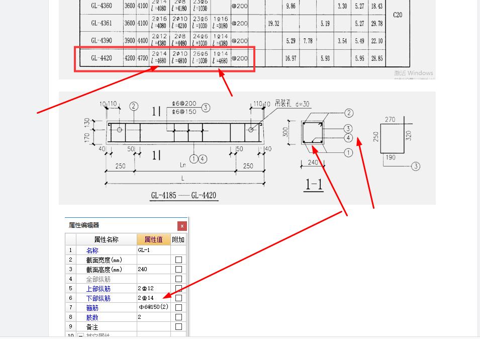

    過梁通過鋼筋圖集選用為圖中所示,那么圖中4號鋼筋在過梁屬性中的輸入位置是在哪里?梁屬性鋼筋圖答疑解惑
    1號兩根,4號一根,共3根,3C14,下部縱筋處錄入。廣聯達服務新干線
    2019-05-28 16:36:54
  • 圖中4號鋼筋在過梁屬性中的輸入位置是在 過梁的 下部鋼筋中 。
    1和4號鋼筋 都是這根過梁的下部鋼筋,也就是這根過梁的下部鋼筋是 3根14的。
    首次提交 2019-05-28 16:34:45  最近修改2019-05-28 16:36:08 (修改過1次)
  • 4號鋼筋在 過梁的下部。
