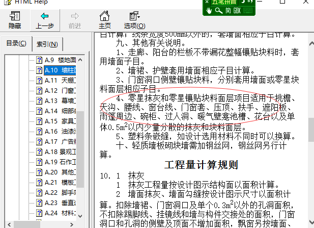

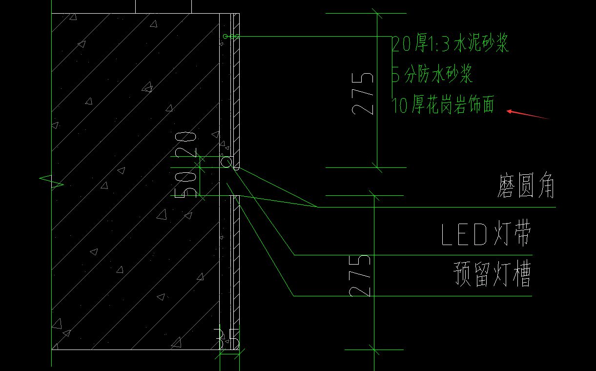

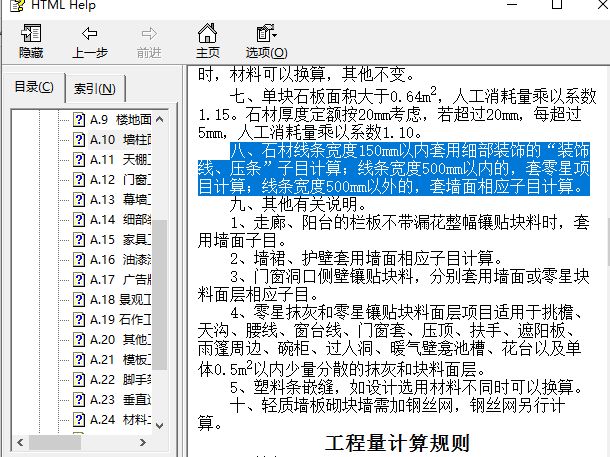

    請問圖中我理解的是套零星項目對嗎。。因為兩塊板去分開來的,一個275
    不行的,定額有相應的規則,請看圖片。
    廣聯達服務新干線
    首次提交 2019-05-28 15:43:38  最近修改2019-05-28 15:48:12 (修改過1次)
  • 不對,要看整體多大的面積再決定是否采用零星定額。
    比如:馬賽克小瓷磚,夠小了吧,難道都要計算零星工程么,實際上馬賽克反而比大瓷磚的綜合單價低得多。
    2019-05-28 15:42:48
  • 好像不符合定額說明,建議查看定額說明
    2019-05-28 15:48:05
