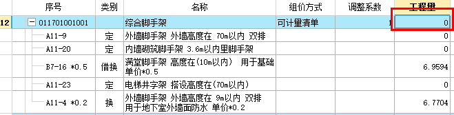

    廣聯達云計價GCCP5.0中,清單工程量能否設置為其子目工程量之和?如圖
    廣聯達云
    該 綜合腳手架 清單項工程量  是否 可以自動計算為  其以下定額子目工程量之和
    就是  該清單里 =6.9594+6.7704=13.7298     在清單工程量中自動計算為13.7298,而不需要手動去輸入
    清單量不能根據定額工程量來自動輸入的,定額量可以用QDL*系數來計算

  • 不可以
