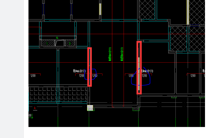

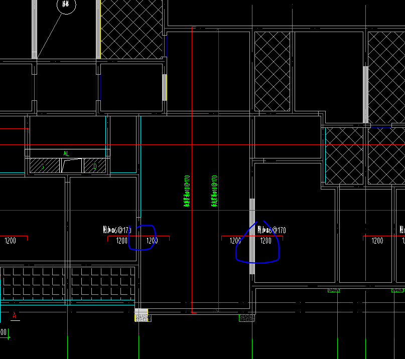

  • 這兩根負筋的布置范圍是在哪里
    負筋
全部回答 (5) 首答僅用{{minutesHtml}}
    請看圖片示意。

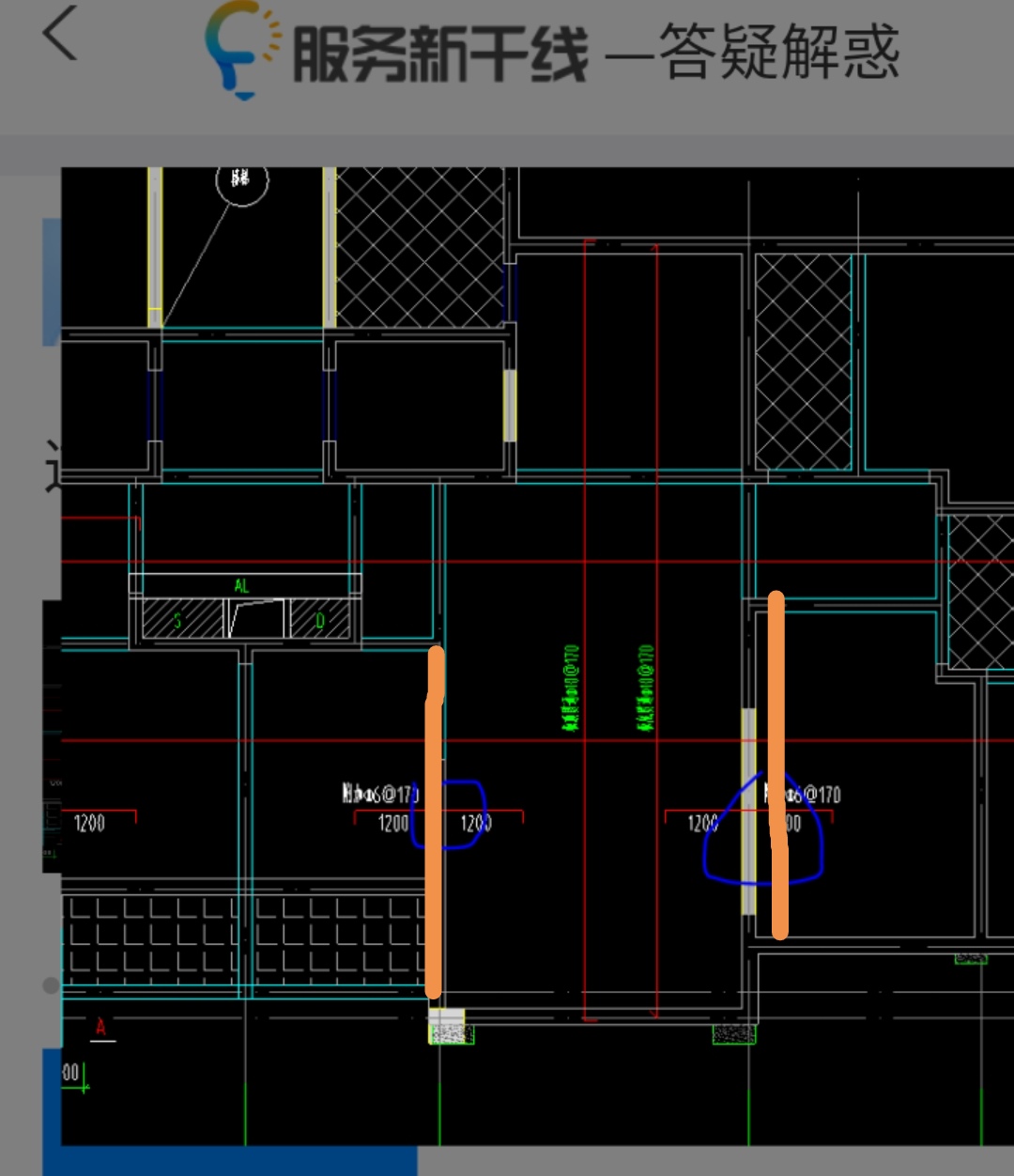

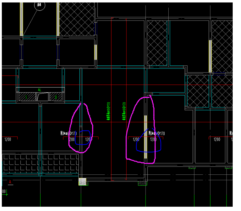

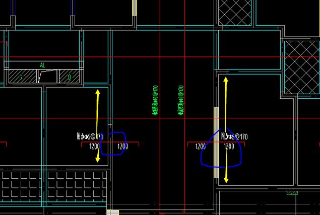

    一般都是以所在的板布置
    2019-05-27 08:58:13
  • 這兩根鋼筋屬于附加鋼筋,具體的附加范圍需咨詢設計人員。這個設計本身不太明確,一般附加鋼筋設計會明確附加范圍的。
