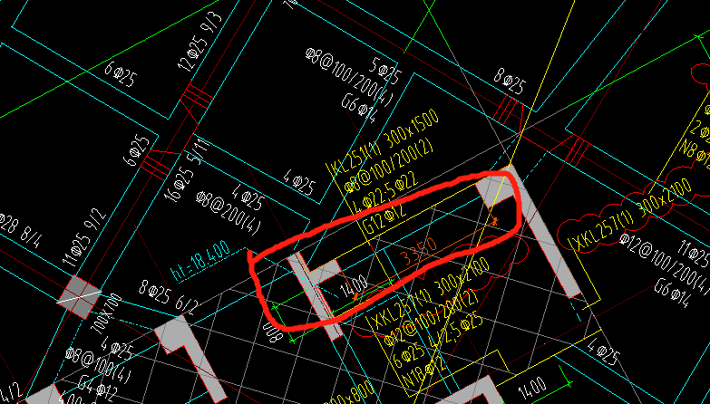

  • GTJ導(dǎo)入圖紙后,圖紙尺寸變了,導(dǎo)致定位不準(zhǔn)
    比如圖中原本距離是3350,導(dǎo)入gtj量出來的尺寸就變成4507,導(dǎo)致無法定位準(zhǔn)確,求大神解答,感激
    圖紙尺寸
    導(dǎo)入圖紙

  • 設(shè)置比例處理一下
    2019-05-26 23:25:13
  • 設(shè)置比例調(diào)整
    2019-05-26 23:44:42
  • 修改圖紙比例。
    2019-05-26 23:58:23
  • 設(shè)置一下比例
    若不行的話,說明你的圖紙是用PDF轉(zhuǎn)CAD得來的。建議你直接導(dǎo)入PDF
    2019-05-27 08:58:07
  • 設(shè)置一下比例。如果比例不一致,那就是CAD本身制圖的問題了。
    2019-05-27 09:22:13
  • 調(diào)整比例
    2019-05-27 10:15:57
