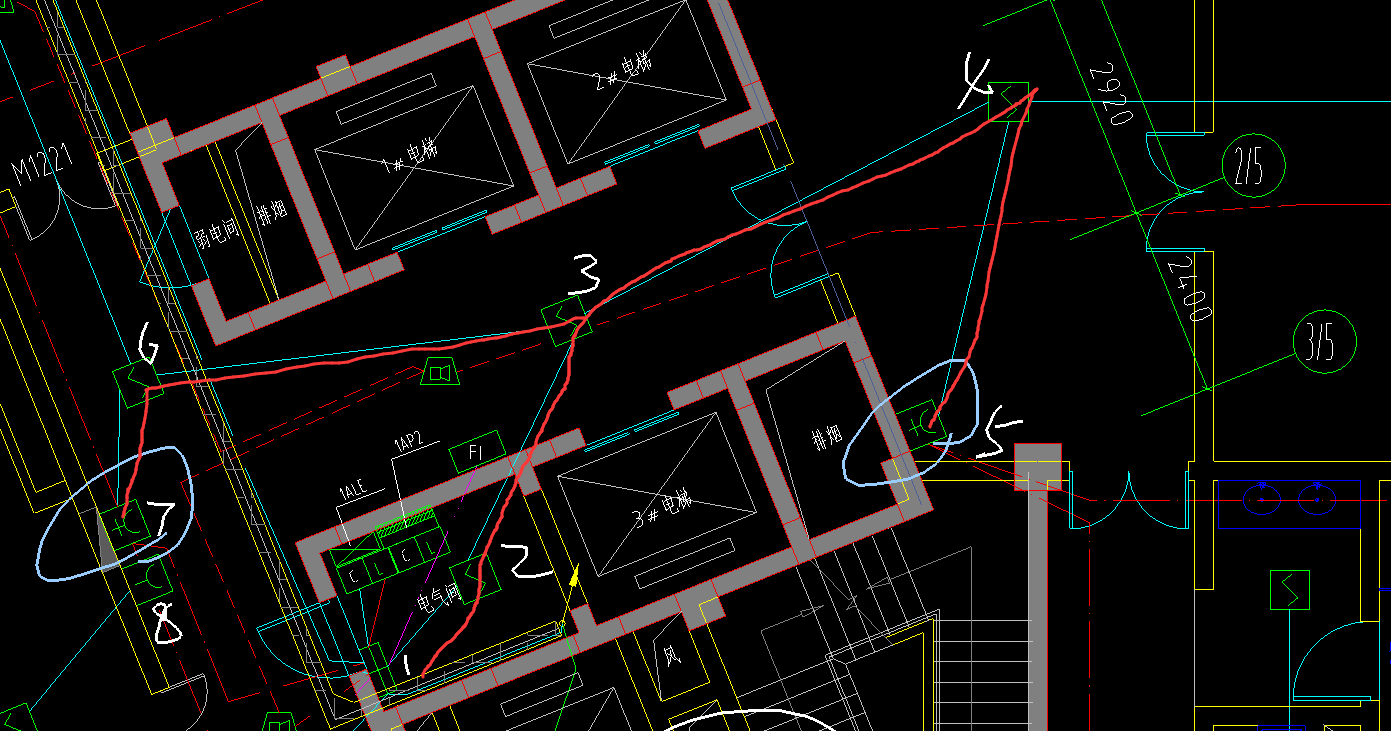

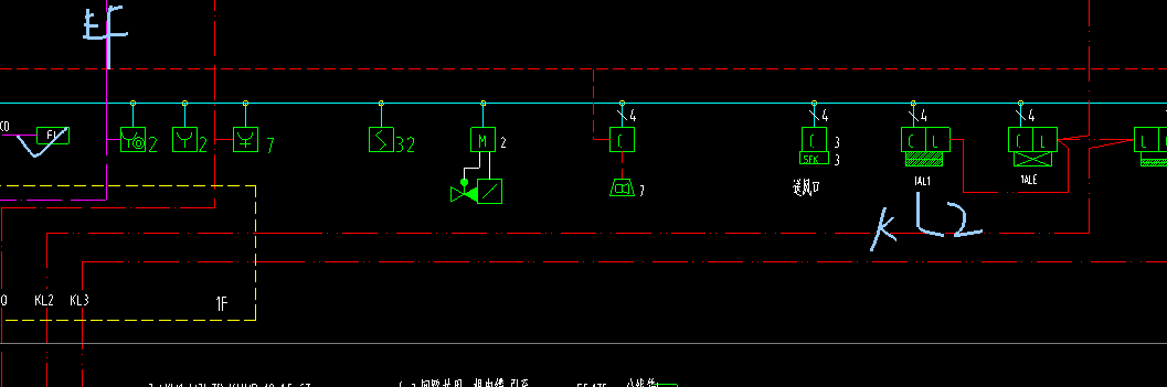

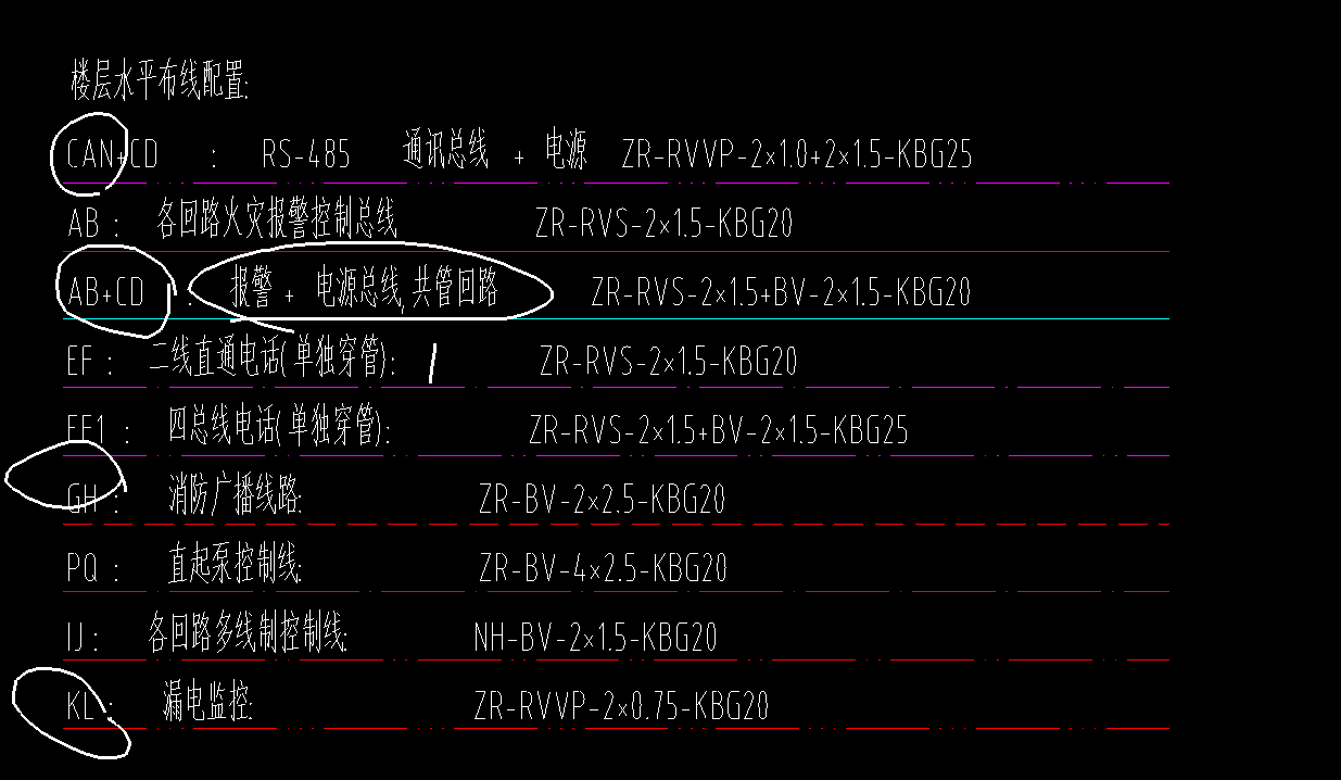

    虛線三張答疑解惑第一張是平面圖,第二張是線的種類,第三張是原理圖
    1.消防電的紅線出各有幾根。
    我是倒推來想的的。3-6-7-8PQ+ABCD 3-4-5PQ+ABCD 1-2-3PQ+ABCD對嗎?
    2.圖一的紅虛線為廣播線,廣播線每層有一個模塊,那么該廣播線還需加上ABCD的報警+電源總線。
    3.廣播線可否跟第一個問題中的線共管呢?
    1. 消防電的紅線處各有幾根?
    答:1 、2 、3 、4 、6藍線條(AB+CD);5 、7 、8(AB+CD)+(PQ);
    答:模塊之前(AB+CD);模塊之后(GH);
    答:不需要。
    2019-05-26 20:22:44
  • 說實話,圖例沒看懂哪個是哪個設備,而且你的系統圖,讓我有點懵,但萬變不離其宗;
    1、從消防端子箱出去的3根管(一根廣播、一根信號二總線、一根DC24V),其他的暫時不看,因為標注的5、7號設備軍另外需要一根電源,所以比較少敷設線方案:12345(ABCD);17(ABCD);367(AB)
    2、廣播只需要廣播線就可以了,這個系統圖應該可以體現出來;
    3、原則上來講,廣播線與信號線、電源線是分開的;但是實際操作中如果管徑允許的話,廣播線應該可以共管的。
