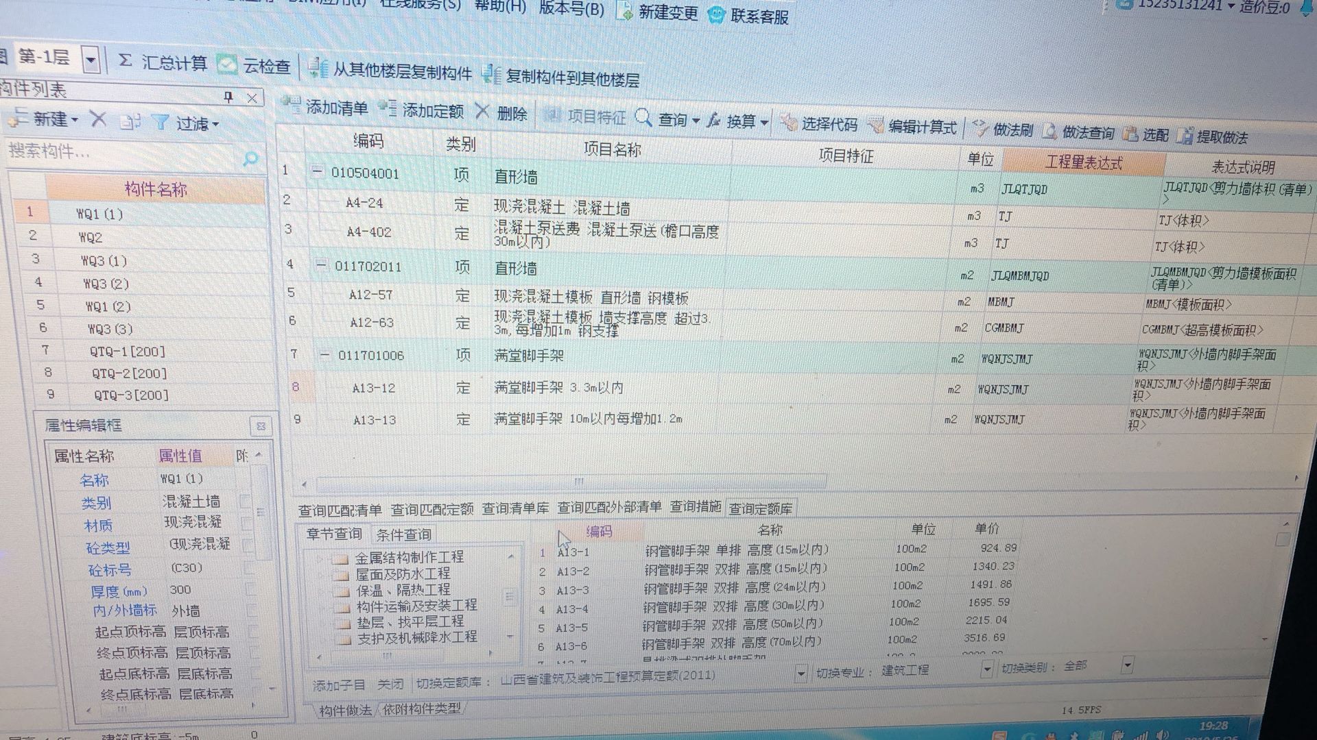

  • 我套的對嗎?是需要套泵送費嗎?是否還需要套垂直運輸呢?哪些構件需套泵送和垂直運輸
    泵送費
  • 混凝土構件計算泵送費用,但是軟件會在垂直運輸中扣除混凝土的費用。
    2019-05-26 20:08:30
  • 泵送費套用與否和實際有沒有用到有關,如果用到就是要套用的
    垂直運輸我們這邊是按建筑面積綜合計算的,不確定你們那邊定額的規定,不好回復你
    2019-05-26 20:18:02
  • 如果是泵送砼的話就需要套用本宋飛,垂直運輸是根據結構類型和高度按定額直接工程費取費的,你只要設置好就自動算出來了。
