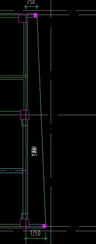

    如圖  經過自定義線定義完成  請問該怎么畫成 圖二中的樣子

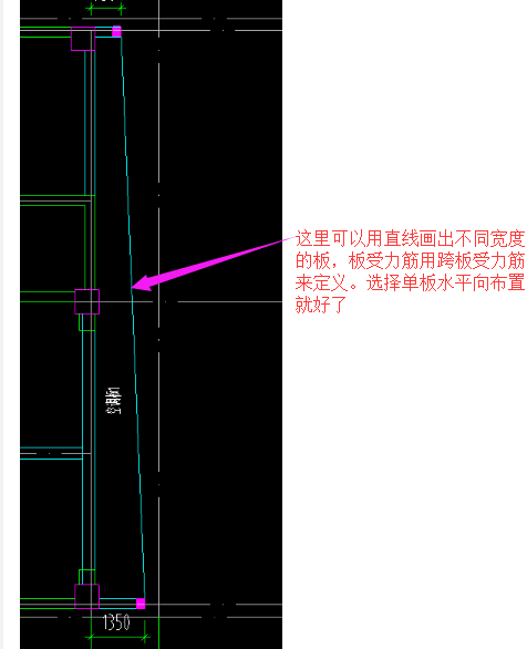

  • 1-不要使用自定義線,先布置板然后布置鋼筋。
    2-要么就按照平均尺寸進行定義布置。

  • 你好:定義梁和板來處理
