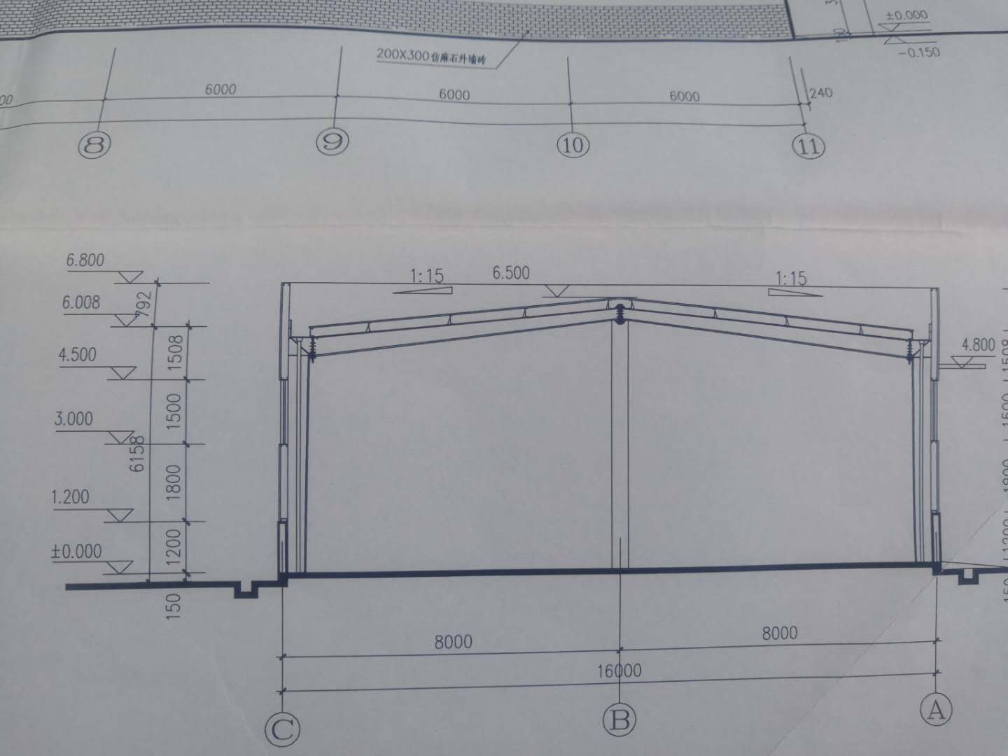

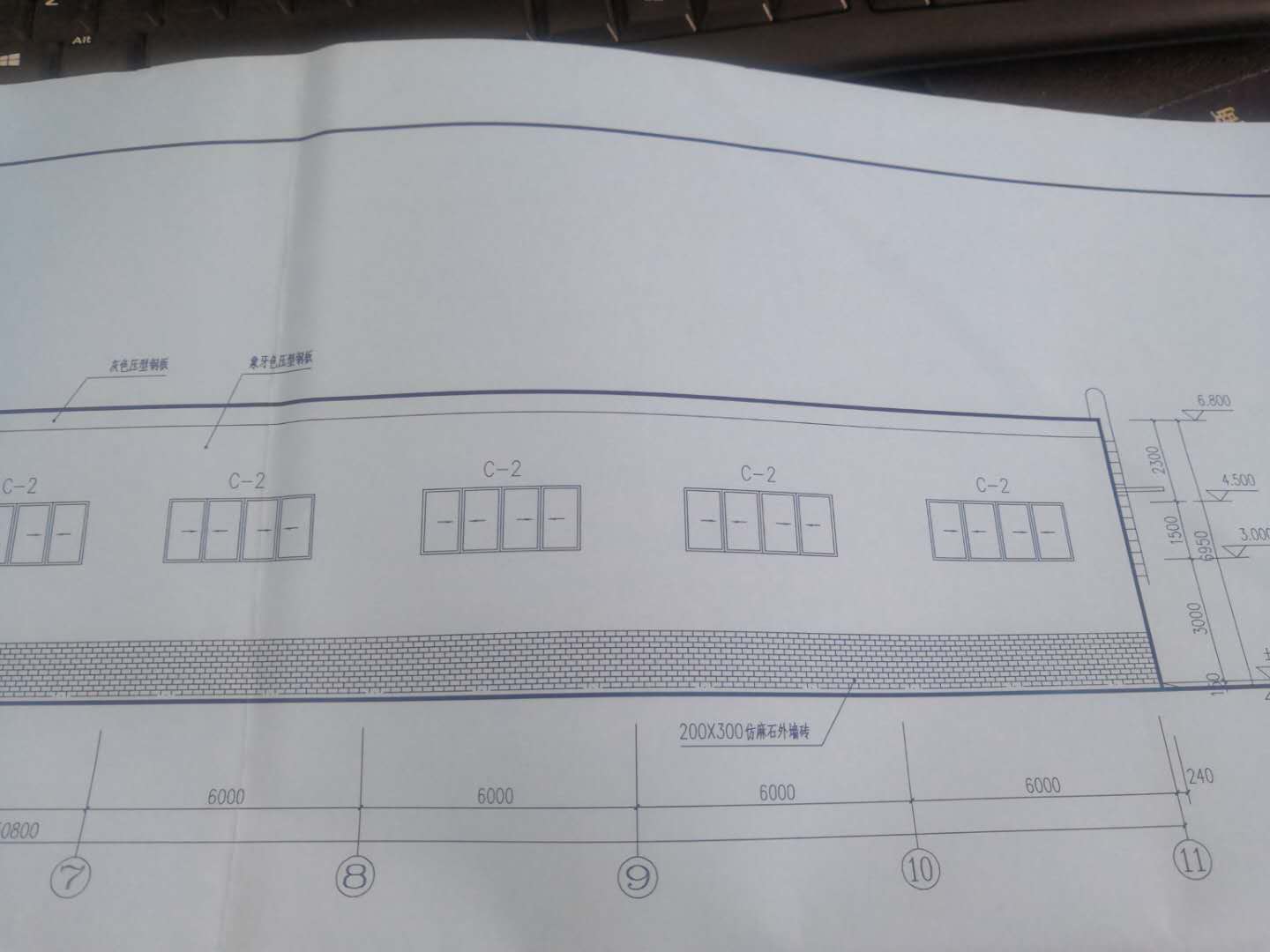

正立面圖標高是6.8米,看側面圖就不一樣,有個斜板,兩邊6.8米高,斜板底部6.008米?
2019-05-26 10:50:41 補充

側面圖為準,正面的圖上被女兒墻擋著

這里面是有女兒墻,側面也應該有你可以看一下側面的立面。這樣從外面看是沒辦法看到斜屋面的,只能是在剖面中才可以看到有斜屋面。
