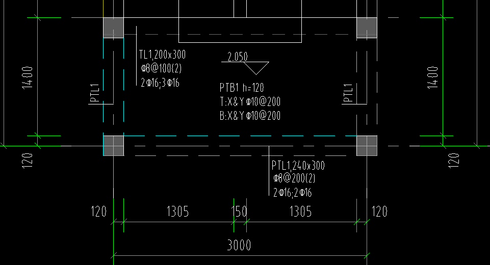

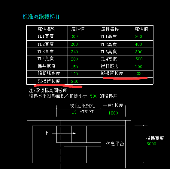

    請教一下樓梯板擱置長度和 梁的擱置長度該如何確定,有人說按被伸入的梁寬,有的說是被伸入梁寬的一半,有的說不用管,不影響工程量,不知道哪種說法正確
    板擱置長度
    影響工程量
  • 弄不清就按默認的數據走,別說的不同就不要選擇,軟件默認的就是常規規則。
    2019-05-26 10:49:07
  • 梁按梁的支座寬,板按板的支座寬定義。樓梯工程量,按投影面積,別人說不影響,也可以理解的。
