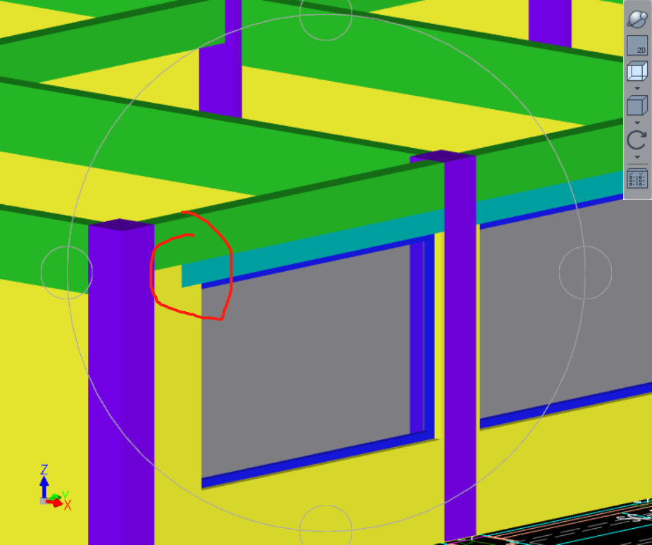

    過梁
    過梁的高度大于梁和窗之間的距離,怎么設置
  • 這找那個情況一般圖紙要求設置掛板,外墻窗一般沒有過梁,都頂梁上
    2019-05-26 08:51:34
  • 需要首先計算這段高度多少的,設置過梁的高度就是這一段的高度。
