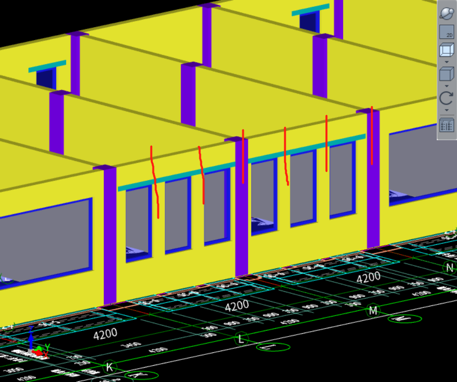

    伸入長度
    圖示六扇窗戶的過梁深入墻內的長度按規定應該是250,但是窗戶與窗戶之間的距離小于500,請問這個過梁的伸入長度怎么計算
  • 你好:調整一下擱墻長度,把軟件里默認的250調整一下
    首次提交 2019-05-26 08:32:33  最近修改2019-05-26 08:33:21 (修改過1次)
  • 由于小于500,提小于500的數進行處理。例如480,480/2=240定義布置。
    2019-05-26 08:34:31
  • 新版GTJ2018中,匯總計算后對于重疊部分已自動扣除,鋼筋和模板也一樣
