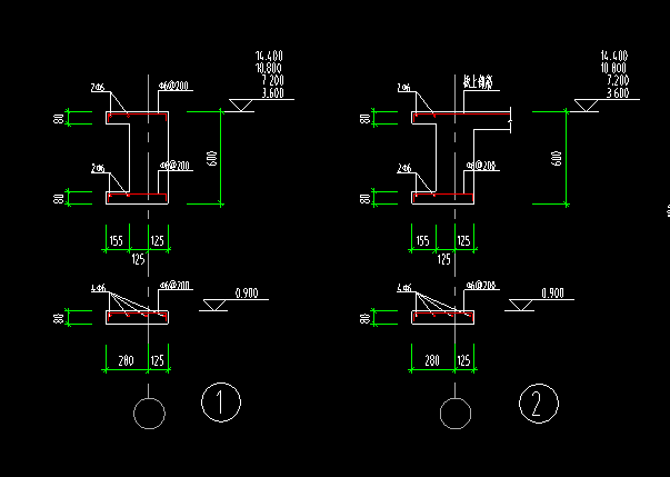

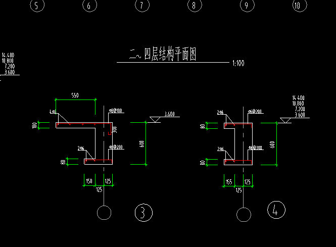

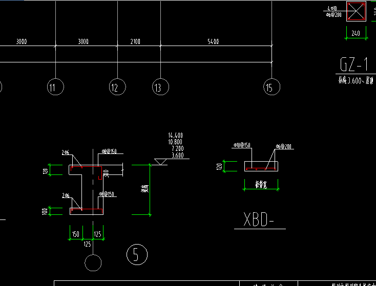

我一直是對這種要求用板定義布置,鋼筋用負筋定義,在屬性中左或右彎折里輸入彎折錨固入梁或剪力墻的長度。
