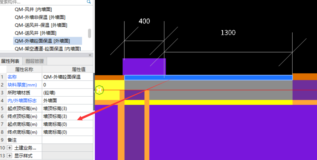

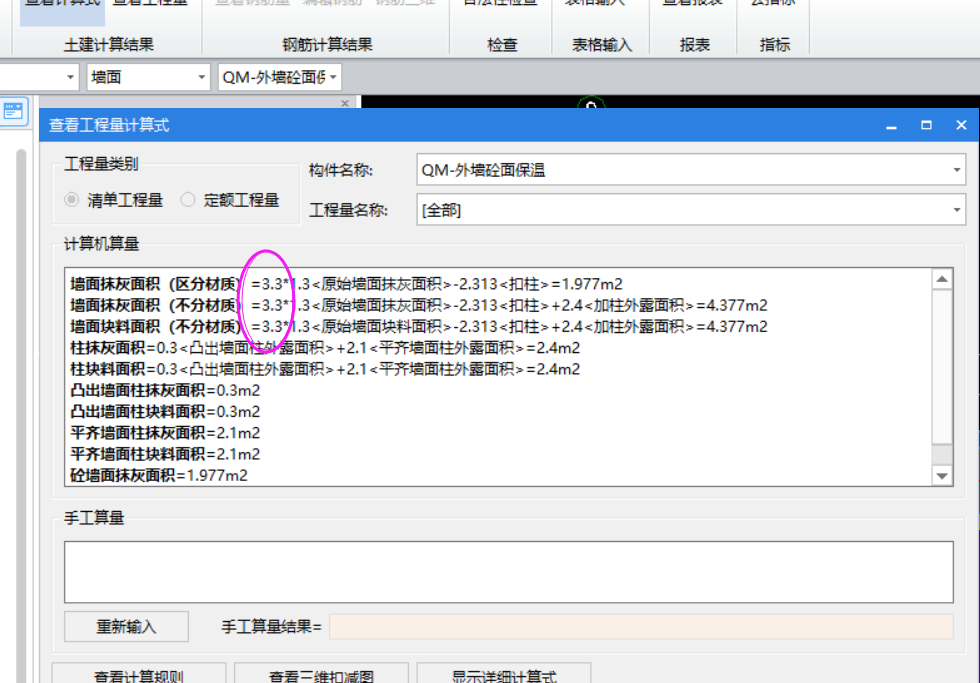

如圖:墻面的標高為3米,層高也是3米,但是為什么這個墻面的計算式顯示高度為3.3米呢?

是不是在首層,+室外地坪-0.3的標高的了。
2019-05-25 02:28:19
承陳
答題: 135 被贊: 22
你注意看一下是否在首層,還有注意看一下你設置的保溫屬性中標高是否改過
