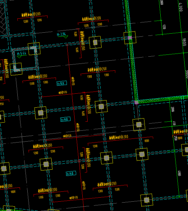

  • 板面附加進用筏板負筋畫是正確的么
    板面附加筋
    如圖,底板用的筏板畫的,這種板面附加筋用筏板負筋畫正確么?
    2019-05-24 16:28:51 補充
    底板
全部回答 (5) 首答僅用{{minutesHtml}}
    如果您是用筏板畫的,那就用筏板對應的鋼筋布置,負筋用筏板負筋,但是我看圖紙有些是跨板受力筋,你就得在筏板主筋構件里面新建跨筏板主筋,用跨筏板主筋布置。
    2019-05-24 16:50:28
  • 筏板面的附加,就是要用筏板面部受力筋布置。
    2019-05-24 16:26:04
  • 沒有看見你畫的圖呀。
    筏板負筋是在筏板底部的,不在面部。
    (這好像應該用辦定義布置的吧)
    首次提交 2019-05-24 16:27:18  最近修改2019-05-24 16:29:20 (修改過2次)
  • 看樣子不是筏板  應該用板  板負筋定義
    2019-05-24 16:27:28
  • 有梁,H=140,是板,不是筏板。或者我看錯了。
