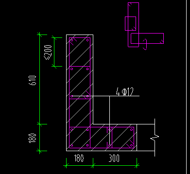

那個≤200是什么意思,這個柱子要怎么畫

你好:圖紙要求第一根暗柱的主筋離暗柱邊緣不能大于200,你這里沒有問題600分3等分正好 是200,定義暗柱時選擇截面編輯是后就可以在里邊編輯截面和鋼筋的位置了

約束邊緣,新建一個暗柱來畫。
