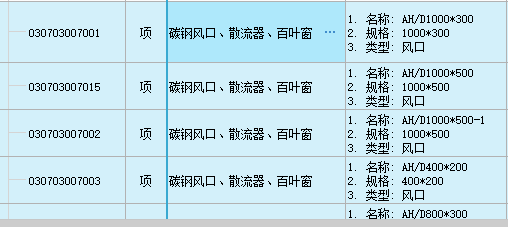

  • 通風中,通風管道的風口在說明中沒有規定,該套什么定額啊
    通風管道
    2019-05-24 14:12:41 補充

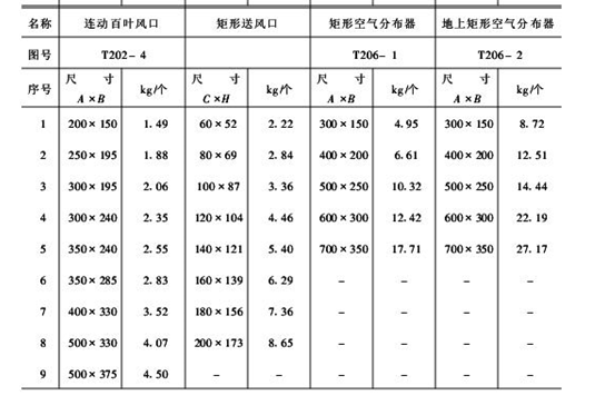

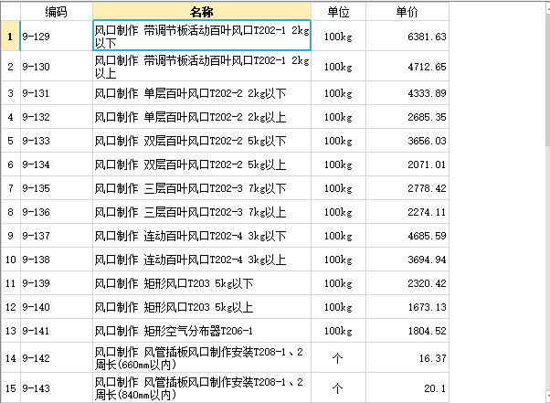

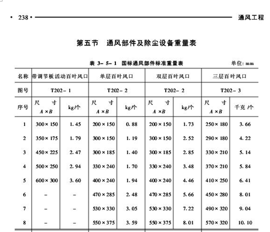

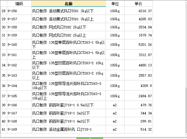

    我的工程量是按個計算的,但是定額里制作都是按重量為單位的,該怎么處理,套哪一個
    風管
    根據周長選擇百葉風口子目即可。
    看一下有沒有單獨安裝的子目,如果有直接選擇;如果沒有,看總說明,應該有制作、安裝的費用劃分說明;
    現場基本都是安裝,很少有制作的,所以按總說明劃分執行后,按成品計取主材即可。
