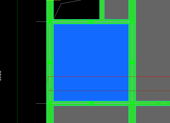

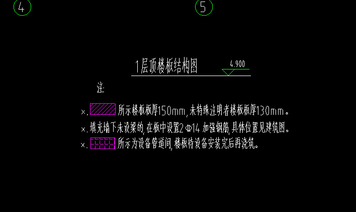

    1. 板上這個受力筋是3層筋嗎?應該怎么布置呢,說明里啥也沒有。

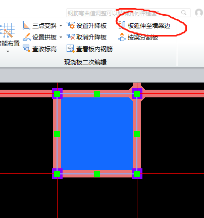

    2.GTJ2018里,板是點畫的,所以只到梁的中心,需要手動給他拉伸到梁外邊嗎?

    1、是底筋和面筋,雙層筋;2、板最好延伸到梁邊緣,廣聯達服務新干線

  • 是底筋、面筋雙層雙向,不是三層配筋。

  • 對,這是雙網雙向鋼筋  布置的時候x、y方向同時布置就可以了

  • 1、怎么可能是三層,板鋼筋就底筋+面筋,你這個是雙網雙向布置
    2、不用,按照圖紙要求設置,如果設計要求是梁中心線,那就不用(一般都是不用改)

  • 1.板上這個受力筋是3層筋嗎?應該怎么布置呢,說明里啥也沒有【一圖底筋、面筋共4層】。
    2.GTJ2018里,板是點畫的,所以只到梁的中心,需要手動給他拉伸到梁外邊嗎【不用】?
