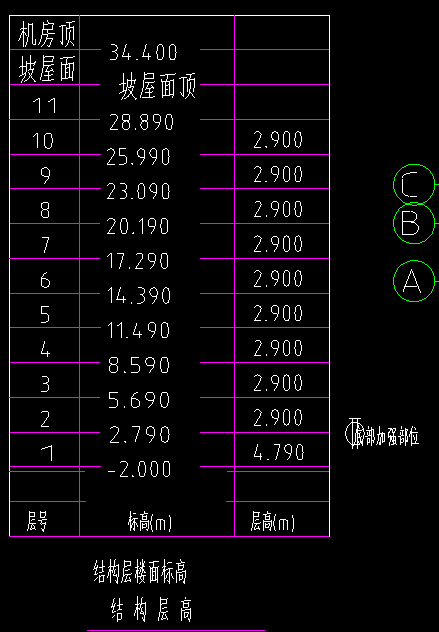

    這個工程的首層底標高及一層和負一層的層高是多少?謝謝
  • 你的負一層是2.79m,
    2019-05-23 19:26:42

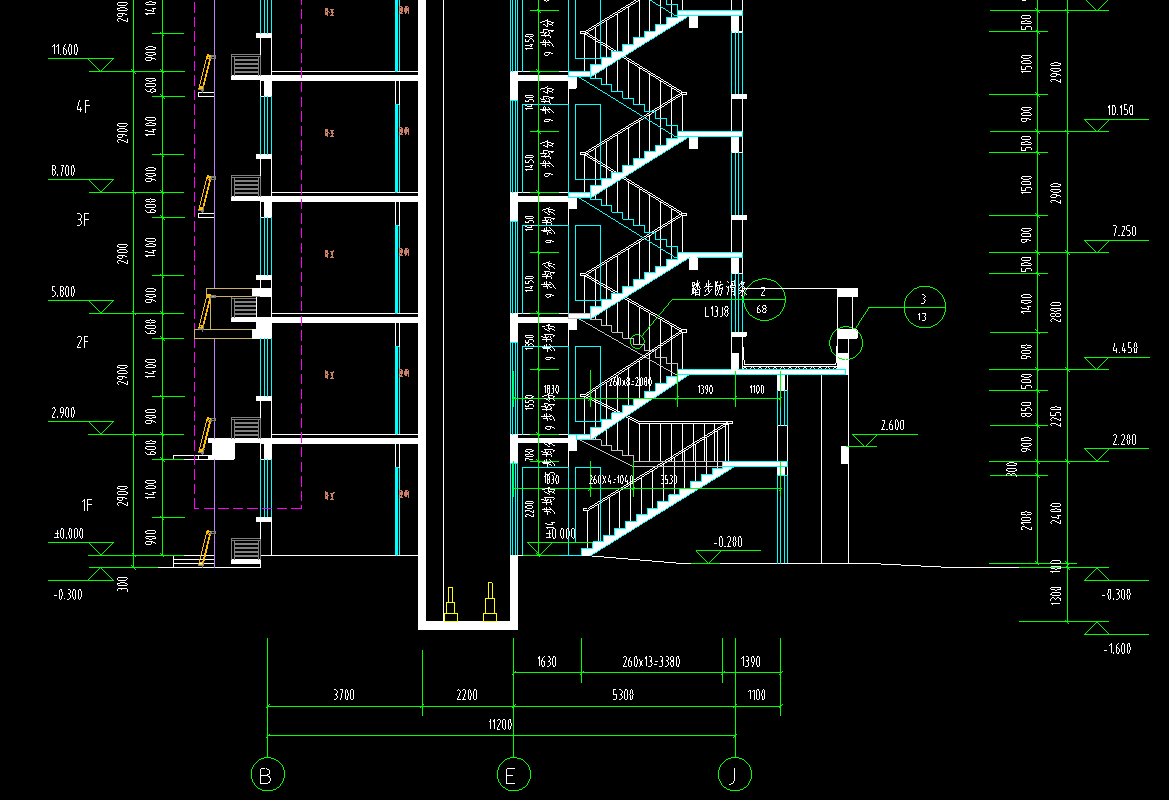

  • 首層底標高-0.11
    首層層高2.9
    基礎層層高1.89
    2019-05-23 19:37:40
  • 從建筑剖面圖來看這里沒有地下室,就沒有負一層,首層底標高為正負0.000,工程信息應輸入結構標高一層為2.700,電梯井部分可以在計算時按集水井處理即可,不用單獨建立層高。
