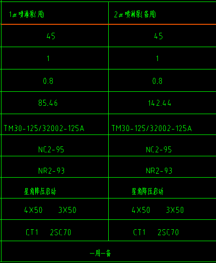

  • 請問為什么一個泵兩個不同的電源回路
    回路
全部回答 (6) 首答僅用{{minutesHtml}}
    一臺泵需要兩根電纜,一根三芯,一根四芯,三芯的都是相線,四芯的是三芯相線和一根接地線
    兩根電纜的原因是,泵的啟動功率大,而你的圖紙設計的是星三角降壓啟動,需要兩根電纜同時使用才能啟動,我們項目也是這種。像室外消防泵的功率小,就不需要兩根電纜,一根電纜就直接啟動。
    還有一種啟動方式是軟啟動,這種啟動的話敷設一根電纜即可,但是軟啟動設備價格比較高。
    首次提交 2019-05-22 22:41:39  最近修改2019-05-22 22:44:46 (修改過1次)
  • 一用一備 ,所以必須兩個回路
    2019-05-22 21:38:12
  • 設計上一用一備,必須有二路電源供電。
    2019-05-22 22:02:59
  • 電氣設備雙回路供電說明設備重要。
    2019-05-23 06:17:54
  • 一用一備,兩個回路。主用回路如果出現故障,備用回路立馬開機抽水,消防救火,充分考慮。所以要兩條不同的電源回路。
    2019-05-23 07:16:38
  • 首先,這里明確一下你的錯誤點,這不是一個泵,而是兩個泵,一個是正常用泵,另一個是備用泵,備用泵是在正常用泵不能使用的情況下使用的
    第二點的話,一個泵只是連接了一個電源,雙電源的意思,是有一個單獨的雙電源切換箱的,而不是直接連接泵就是雙電源,,
