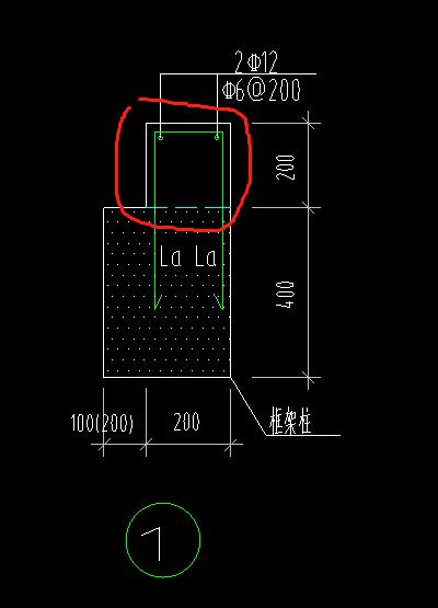

  • 請問,如圖所示,柱跺應該怎樣布置?
    伸入 如圖所示,柱跺的箍筋伸入到框架柱內了,在GTJ2018中,單獨定義一個柱跺200*200,縱筋2c12正常錄入;在截面編輯里面,盡管柱跺定義的尺寸只有200*200,但是箍筋尺寸依然可以按設計圖紙正常錄入(即鋼筋裸露于砼外),布置好以后,通過三維查看,箍筋尺寸顯示完整,請問此法是否可行?謝謝
  • 新建個構造柱,畫上就行了。自由編輯鋼筋
