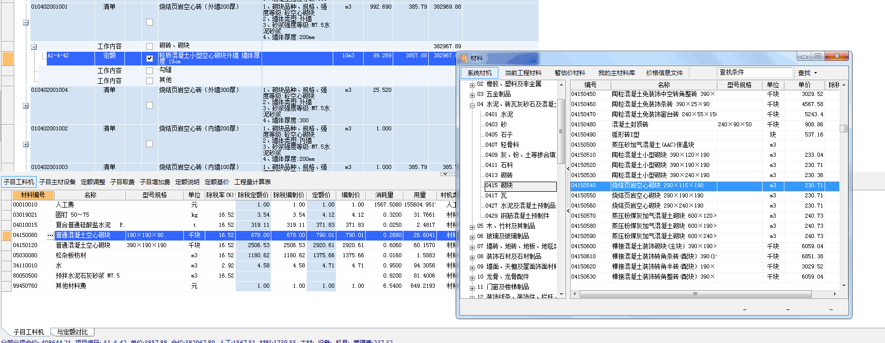

  • 200厚的燒結(jié)頁巖空心磚墻我套了一個(gè)混凝土小型空心砌塊
    200厚的燒結(jié)頁巖空心磚墻我套了一個(gè)混凝土小型空心砌塊,請(qǐng)問工料機(jī)的兩種規(guī)格的混凝土砌塊都要換成右邊的燒結(jié)頁巖空心砌塊嗎,換成那種規(guī)格的呢

  • 小型空心砌塊子目不合適,應(yīng)當(dāng)用空心磚子目,換算材質(zhì)處理的。

  • 定額里有空心磚子目
