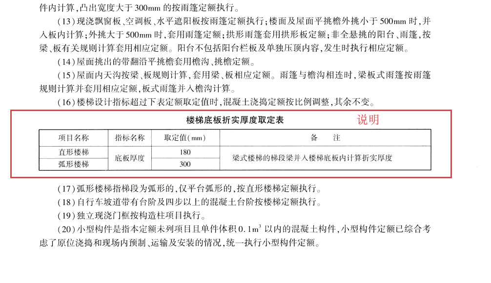

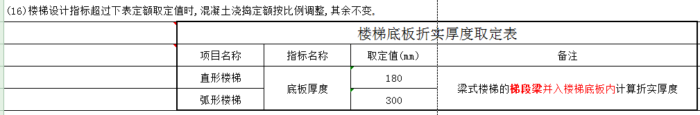

    關于樓梯浙江的定額,是按照板式樓梯以平方米計量,梁式樓梯應該是沒有底板的吧,我的理解是梁式樓梯其實就是平板式樓梯下的底板放到了側邊,所以折算計算方式是梁式樓梯的兩邊梯段梁砼量/梁式樓梯的底(斜面積) =厚度,再根據板式樓梯的混凝土澆搗定額按比例調整。這樣折實厚度砼量理解是否正確

    您的理解是對的;
    1、梁式樓梯是在樓梯斜板側面設置斜梁的,斜梁兩端支撐在橫梁上,橫梁支撐在梯間墻上或柱上,就構成了梁式樓梯。梁式樓梯有直形和弧形,如是直形,折算厚度為180,再乘以寬和長,就得到砼體積;同理,弧形也是如此。。
    2、如是清單計量,就按樓梯水平投影面積計算清單工程量,項目特征值中描寫折算的厚度等。
    首次提交 2019-05-22 09:34:28  最近修改2019-05-22 09:36:33 (修改過1次)

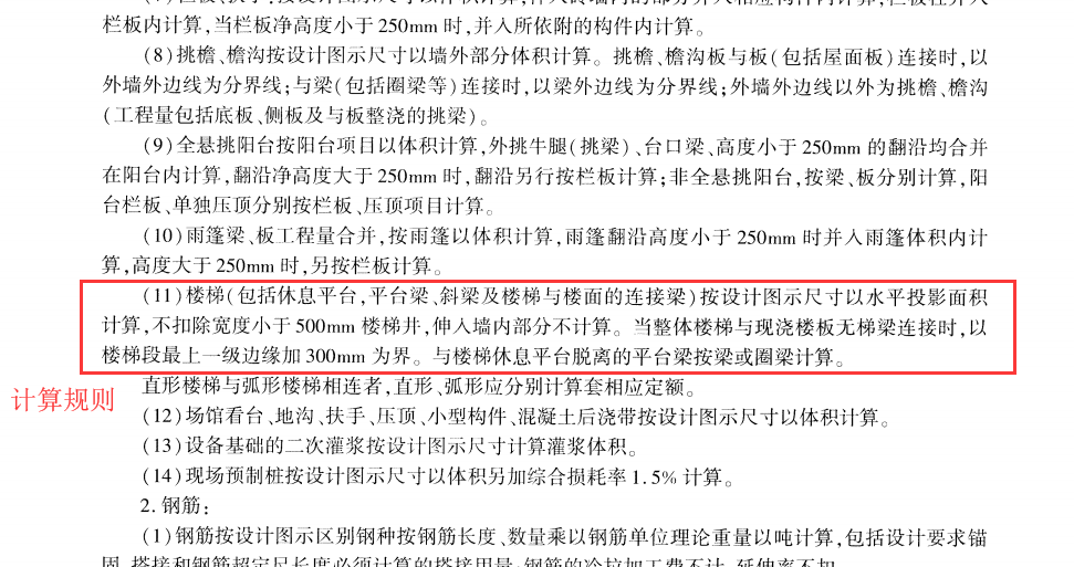

  • 請你將計算規則的原文截圖上傳看看。
    這個樓梯的計算規則就是標準的樓梯計算規則,沒有看到什么“板式樓梯”、“梁式樓梯”的詞語呀。
