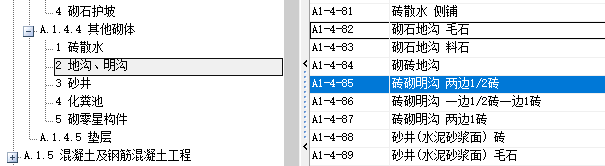

圖紙上的明溝磚砌是180mm三分之四磚 定額只有二分之一 要套哪個 怎么換算
輕舟淡月 鉑金專家
答題: 76796 被贊: 18880
這個量應該是和一邊1/2,一邊1磚差不多,建議選用這個
2019-05-21 15:10:32
娟子
答題: 18 被贊: 4
就套一磚的墻,把材料名稱以改就好
2019-05-21 15:16:26
