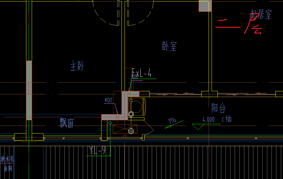

請問一層的YL-9是在外墻外面么?,還有這個雨水管是干掛內么?干掛內是什么意思?

YL-9二層是在陽臺上安裝,一層算是在外墻,干掛內應該是安裝在土建干掛瓷磚墻內

一層的YL-9是在外墻外面
