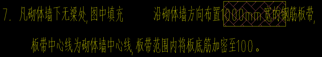

  • 問一下各位老師 板帶怎么布置。還有這個說明具體什么意思呢
    不太懂樓層板帶和鋼筋板帶有什么區別筋板
    意思就是砌體墻下面沒有梁的,要按它這個要求設置加強筋(通常叫:墻下無梁加筋)。這個圖紙是按板帶來設置的。配筋應該就是涉及到的板的底筋型號,布置的時候這個板帶范圍內的鋼筋連同板筋算在內的鋼筋間距是100。簡單地說就是附加鋼筋就是啦,你可以用附加鋼筋布置,也可以用板帶布置,也可以用暗梁布置,不過過程中要注意匯總計算看看布置的鋼筋是否符合圖紙的要求,布置出來的鋼筋量是否計算正確。
