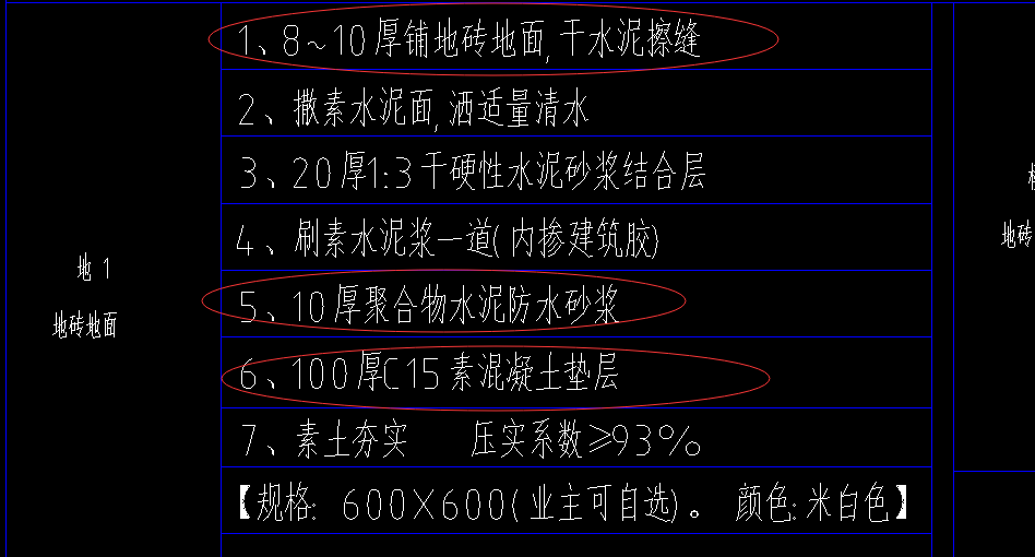

  • 請(qǐng)教個(gè)問題,圖示這個(gè)地面做法的墊層怎么套項(xiàng),是不是單獨(dú)分開出來按平方套用[地坪]
    還是說按立方米套用[混凝土墊層]?希望有明白的老師詳細(xì)說明下謝謝了地面做法

  • 序號(hào)6單獨(dú)選取定額,序號(hào)5一般包含在地磚鑲貼中

  • 一般在地面中用地面積乘厚度,按體積計(jì)算。

  • 你的1、2、3、4條套面磚的定額 子目,內(nèi)容在面磚的定額 子目包括了,第5條需要套防水砂漿的定額 子目
    第6條套砼墊層的定額 子目,砼墊層應(yīng)該是按立方計(jì)算的,
