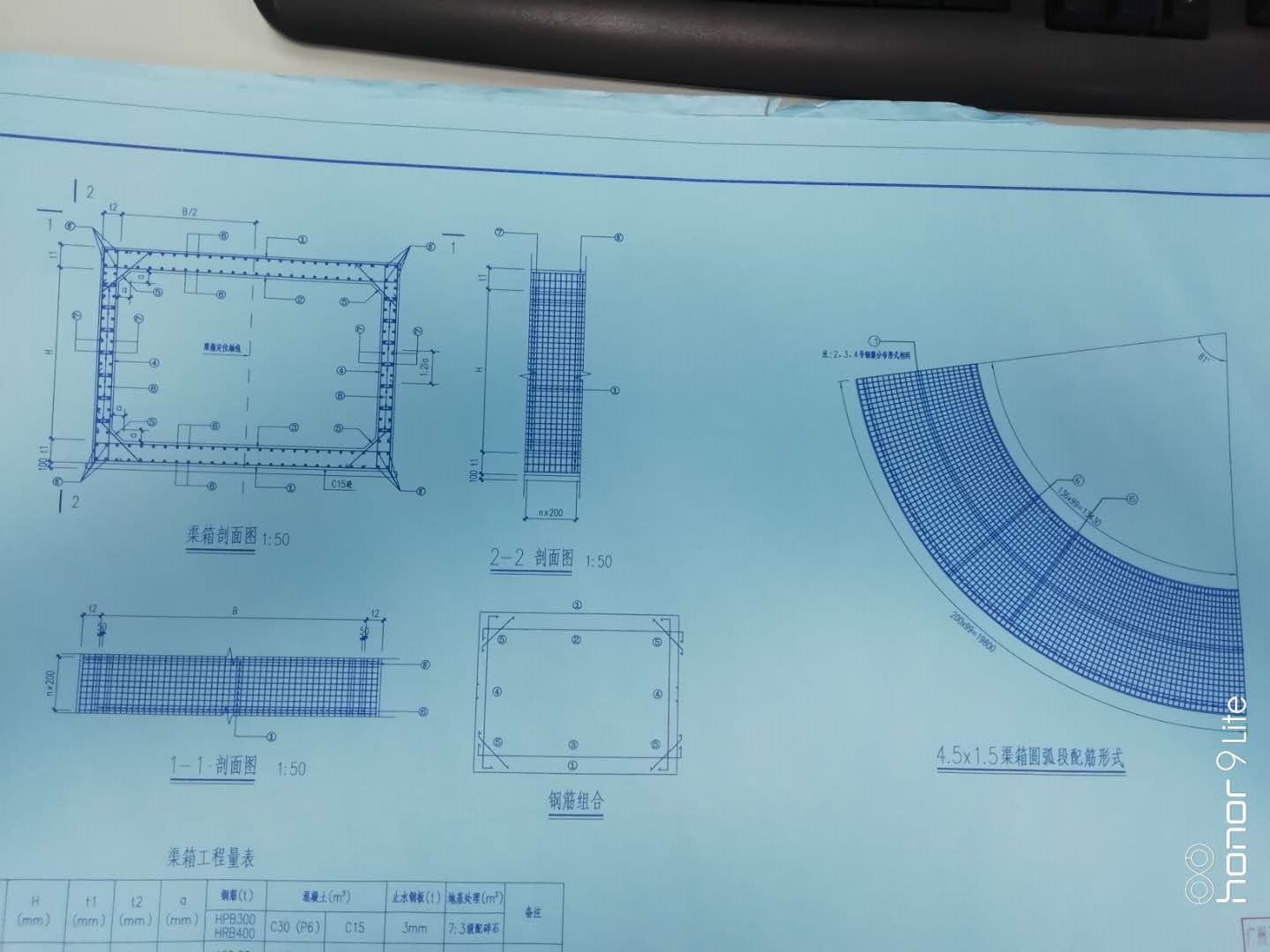

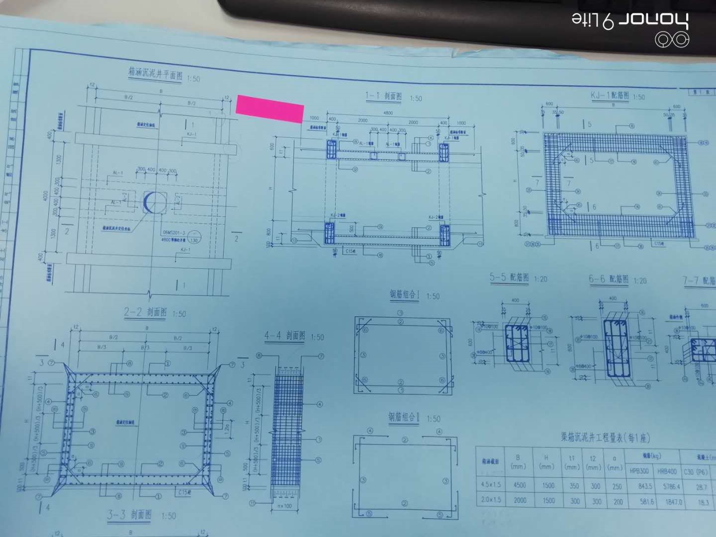

如圖,渠箱里面的鋼筋和箱涵沉泥井的鋼筋,用鋼筋算量軟件改怎么編輯,麻煩大家解答下,謝謝

建議底用筏板,面用板定義布置。壁用剪力墻的方法畫。
