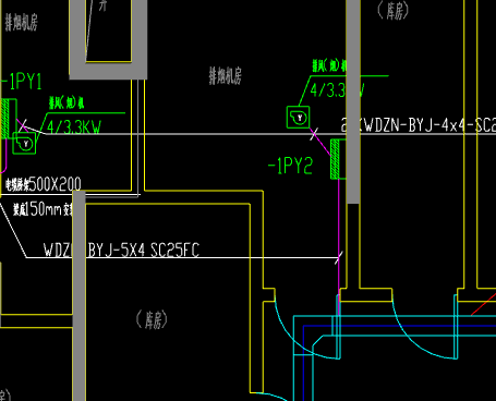

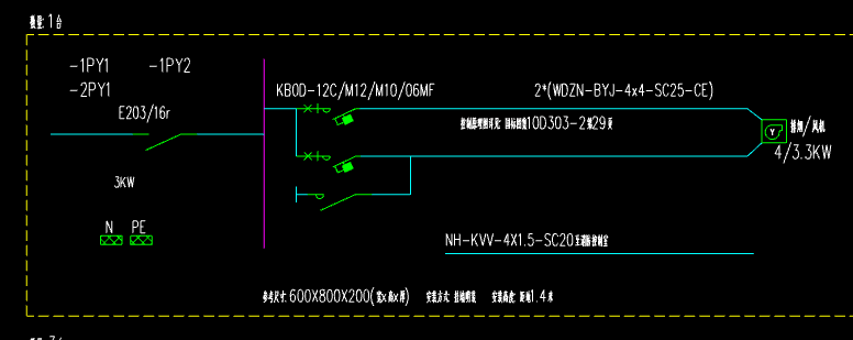

    配電箱請問這個風機控制線是什么意思,與風機相連的為什么有三組線,系統圖平面圖中從配電箱至橋架的線是WDZ BYZ-5*4,為什么系統圖中是NH-KW-4*1.5至控制室
    一、消防風機控制配電箱是雙回路2(WDZN-BYJ-4*4-DC25-CE)到消防風機,一路管線是星形接法,3.3kw,風機呈排風狀態運行;另一路管線是三角形接法,4kw,風機呈排煙風機狀態運行。
    二、風機的運行狀態(排風或排煙),通過風機的控制線路NH-KW-4*1.5--SC20(直通消防控制室) 由消防控制室值班人員遠程操作。

  • 圖一是配電箱系統圖,控制線只是示意而已,圖二是動力平面圖,所以計算時只需考慮動力即可。

  • 消防風機控制配電箱是雙回路,另外一路NH-KW-4*1.5---是 消防控制電纜線至消防控制室。

  • 本圖中能夠看到的信息為,風機連接兩根4*4的電纜,至于說控制線在本圖平面圖中沒體現出來,
