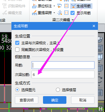

  • 在2018軟件中梁的附加箍筋怎么添加
    附加箍筋

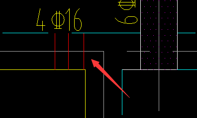

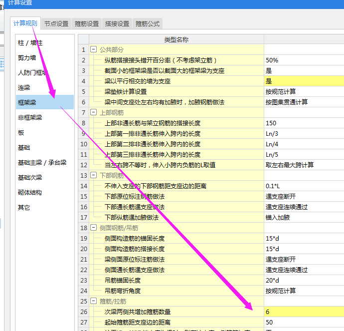

    你好:生成吊筋處輸入6根就可以了,或者去梁的計算設(shè)置里定義一下主次梁的附加箍筋是6根。還可以去梁的原位標(biāo)注里輸入次梁寬度后輸入附加箍筋的根數(shù)
