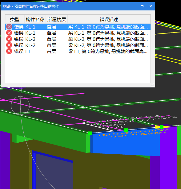

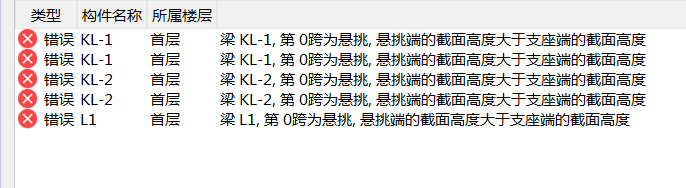

這個應該是你截面信息輸入反了,直接雙擊錯誤信息上的行,會自動找到這個錯誤構件,選擇構件到在屬性里去修改一下,然后重復前面的操去一個一個修改就可以了
